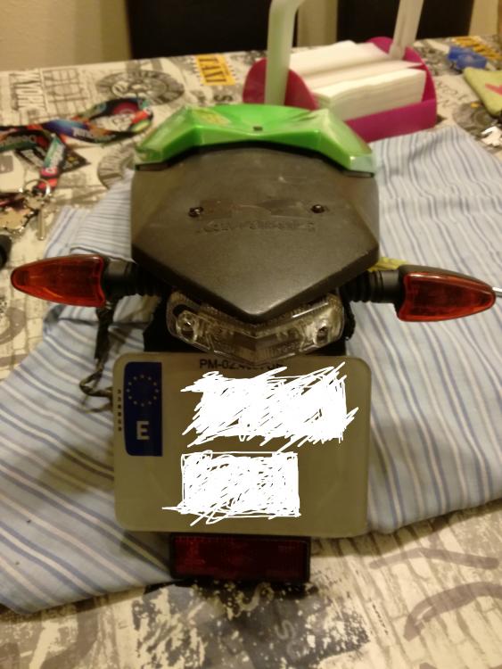

Hola muy buenas,   si es el acerbis,   No le he cambiado la inclinación, lo que hice fue fabricarme un soporte con piezas de mecano y comprar dos tornillos más largos para la zona

Te respondo por partes para aclararnos mejor:
Tema conectores: lleva fastons de los que se usaban en los seat antiguos  yo lo que he hecho ha sido comprar estos fastons machos y hembras a 0.16€ la unidad en ad marina (un recambista de coches), y usar los conectores originales preparando los intermitentes y piloto de serie para que solo sea conectar y desconectar.
Si quieres hacer algo más currado he visto conectores bastante interesantes en la web alemana motogadget.
A la hora de conectar el piloto llevate un par de fusibles de 10 amperios por si acaso cruzas algo y lo fundes.
Tema inclinación de la matricula: yo me fabrique un soporte con piezas de mecano y compre los dos tornillos de la bolsa más cercanos al colín  más largos, apretandolos he graduado la inclinación de la matrícula y los he recortado por debajo dejando un pequeño margen, aqui ya cada uno tiene que usar su inventiva como mejor sepa porque no hay ningún libro de instrucciones que te pueda ayudar.
Tema relé: el relé de intermitencia es de 2 pines esta debajo del asiento tiene fácil acceso, yo compré  un puig con el conector original con lo que fue desconectar uno y conectar otro.
Tema distancias: aqui me has pillado no tengo ni idea, solo se que estan homologados pero no se que distancia tiene que haber entre ellos aunqie si he visto motos de serie sin ninguna separación con el piloto de freno.
Tema reposapies: Tengo muy claro que van a ser mi proxima compra ya que tiene que ser una gozada con las botas
Espero haber resuelto todas tus dudas

1. - buscaré  a ver si encuentro la referencia pero puig lo vende como relé led para kawasaki su precio  es de casi  15€, luego vi que los habia chinos por unos 2€ en ebay.
2. - El portamatricula lo sujeto con los 3 tornillos que trae a las piezas de mecano con las que he fabricado un soporte chapucero y casero para que coincida con los 4 agujeros que utiliza el portamatriculas original.
