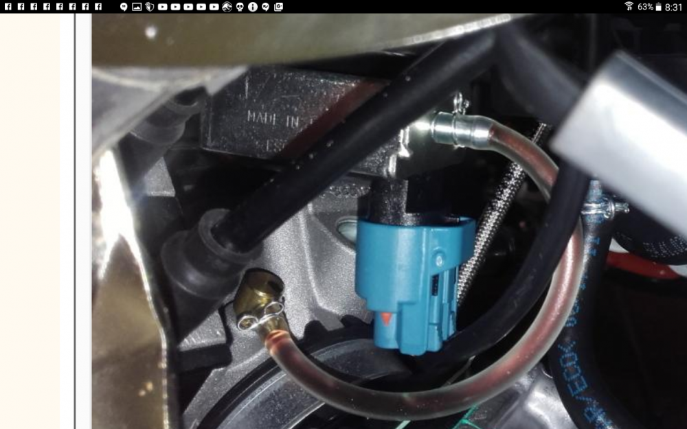

esa foto esta pagada por la marca... para que tape con el cable  del acelerador el made in "INDIA":laugh::laugh::laugh::laugh::laugh:
Eso no es cierto !!
Si llego a ver eso de MADE IN INDIA, abro un post de 4 pag a doble cara !!
Me encanta sacarle punta a las TPI, y la verdad, con poquito que te fijes, ya hay tema para ello.

El conector azul, tiene el cable aplastado contra la abrazadera del cuerpo de aceleracion...
De verlo, me da dentera, esto terminará rompiendo el cable, aparte que esta forzado.
No se como iran, ni la fiabilidad de las TPI, pero que les quedan unas cuantas temporadas para solucionar problemas, me da la impresion que si.
Esto no es forma de colocar un conector, y mas si es el que alimenta la bomba de engrase, uff como se pare la bomba, el enganchon de motor !!
Y como dice uno....made in india !! yo no lo he visto, no se la fabricacion de esta, pero si es india, joder que mal rollo, que no es una bombilla, que es la  bomba que engrasa al motor, fiabilidad 100 % necesaria
Estas son justo las cosas que no entiendo de ktm
Un conector a 90° y te ahorras mil futuros problemas( coño,y mas en ese cable joder,que si se corta la moto se va al carajo a la carrera)
Un trozo de macarron trasparente a diez centimetros del calor del motor( e vendido mangueras iguales a esa diez años y os puedo asegurar que hay mucho mas especificas y solo un pelin mas caras( silicona por ejemplo,que es trasparente para ver el aceite y practicamente indestructible)),recuerdo por aqui, que hay una foto de un macarron del "todo a cien" en una ktm totalmente vaporizado por el calor y este no tiene pinta de ser mejor
O poner la bomba del aceite directamente anclada al cuerpo de la mariposa y te ahorras ese trozo tubo en curva diciendo" mas tarde o temprano te jodere la vida"
Todo esto me recuerda a la obsolescencia programada(ojo, que no digo que ktm lo haya puesto hay por eso)
https://es.m.wikipedia.org/wiki/Obsolescencia_programada
Que se me joda una impresora de 50 pavos no me da miedo,pero una moto de 8.000 si me acojona muchisimo......
Saludos

KTM no fabrica bombas de aceite para engrase separado.
Hacer lo que ha hecho KTM, una 2T de inyeccion con engrase separado y a un precio tan comercial, digo que es digno de elogio !!
Para ello, KTM ha recurrido a todas las piezas de sus 4T en lo posible, a sabiendas de que no era lo mas eficiente en cuanto al rendimiento.
El coste de la innovación de las TPI, lo van a pagar sus clientes, las primeras daran unos problemas que no daran en las siguientes temporadas.....como es costumbre en la casa.....
A saber, que ofrecia el mercado en cuanto a bombas de engrase separado para 2T, y finalmente, por que se han decidido, por la que lleva montada.......
En la pared de I+D , lo mismo hay una foto en la que se ve una mano, exprimiendo un limon !
De quien es la mano, y quien es el limon ??
No me digais que ese tubo transparente es el que se encarga de llevar el aceite al motor para engrasar? Porque si es asi, lo veo bastante poco seguro, y menos andando por el.monte donde.con.cualquier rama, palo o caida se va a la mierda.

No pasa nada, recortamos la tobera de admision y si no pues la del powerparts.
endurero1988
La bomba de aceite parece la misma que la de beta.En la beta la bomba es Dell ’Orto,que si no estoy mal informado es quien les suministra la inyeccion a ktm,seguramente la bomba de ktm se fabricará en italia.Yo la veo muy expuesta,al lavar la moto le dará directamente el chorro de la karcher,como entre agua al conector y se oxide gripazo seguro.
