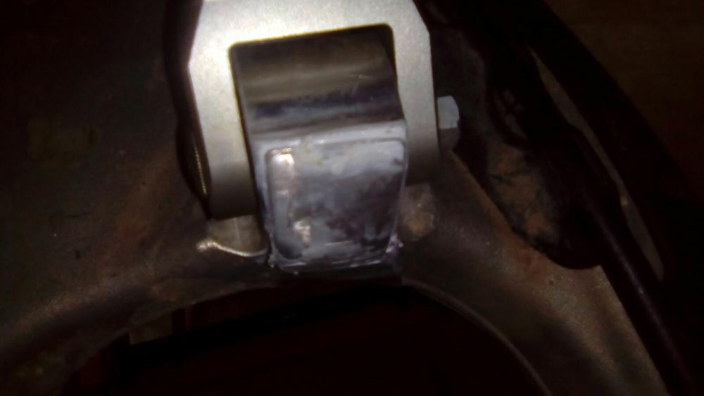

hace 3 horas, Jaso dijo:

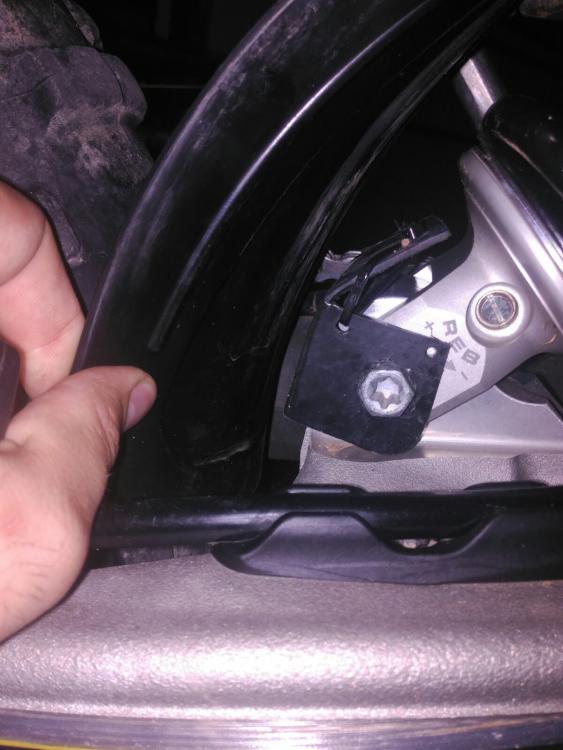

Has comprobado que no fuera por que la rueda fuera un poco desalineada y pueda rozar por eso?
Si comprobé que todo estaría correcto, rueda centrada y los guía cadenas, dejándolo como en La foto creo que resuelto el problema.

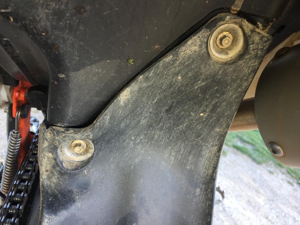

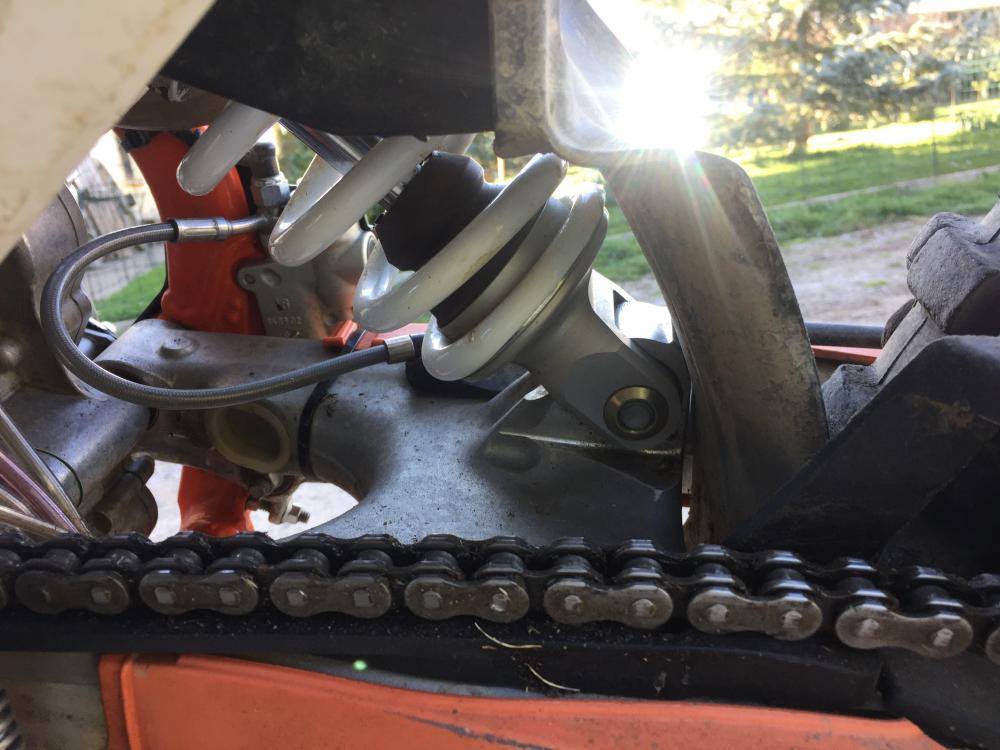

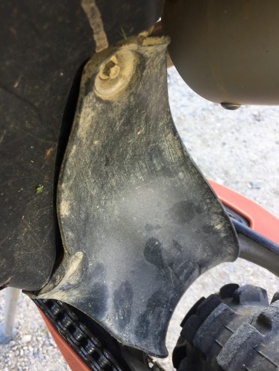

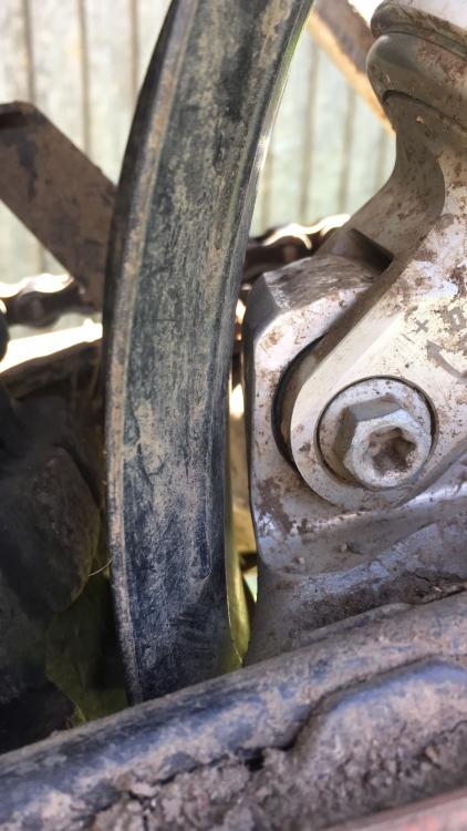

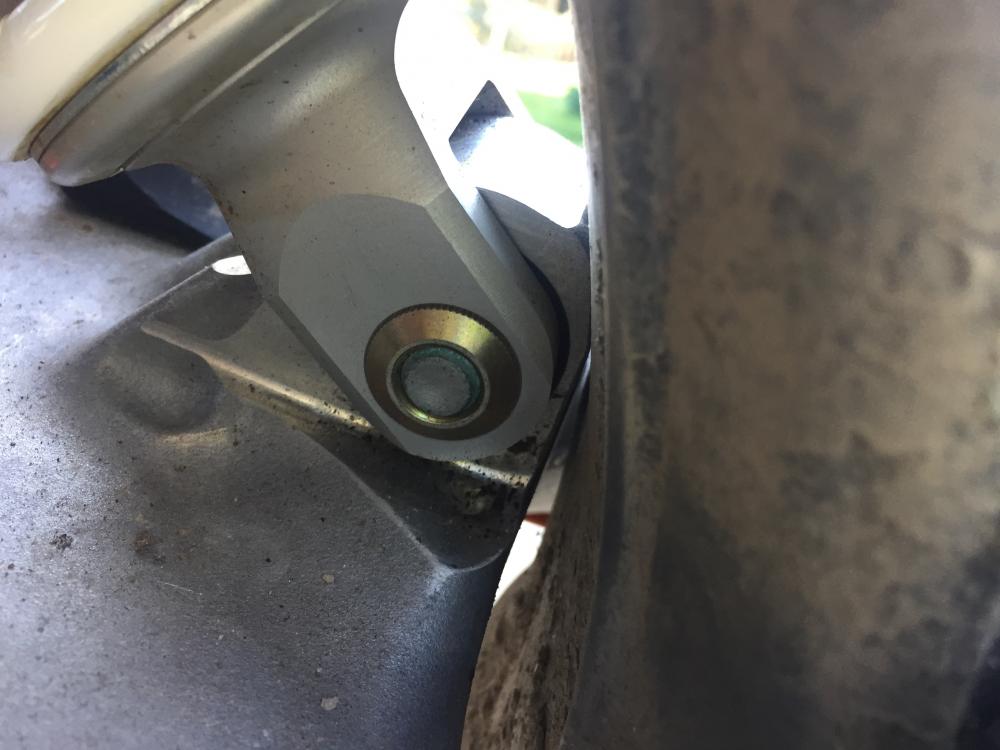

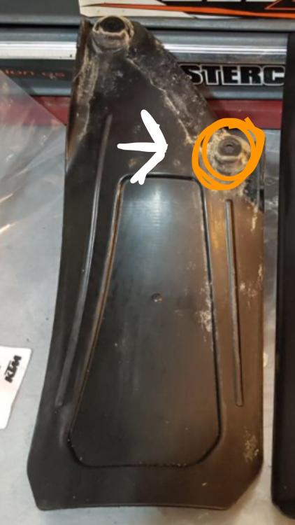

Veo en el basculante lo que vemos todos los que estamos aqui,y lo que ve cualquiera aun no habiendo tenido moto en su vida.   A mi y a mis amigos no,a todo el que tiene una ktm 2t 2017 con ciertas hor
Creo que se está haciendo una montaña de un granito de arena. Pero bueno.   Vamos a jugar a las 7 diferencias, aunque con una nos vale. A la izquierda faldon de 2017 y a la derecha modelo an
no entiendo estas reacciones de verdad estoy flipando alvaro solo expone un problema como ayuda para el resto yo no tengo una ktm 2017 pero si la tuviera agradeceria estas advertencias
Esta tarde e echo la prueba con el aletin de una husaberg, pues creo que no vale ni cortándole donde pega al rededor de los tornillos. Porque trae dos lineas más gruesas y una de ellas pega en el lado contrario al que roza el que trae la moto. En las fotos de ve cómo queda sin modificar.

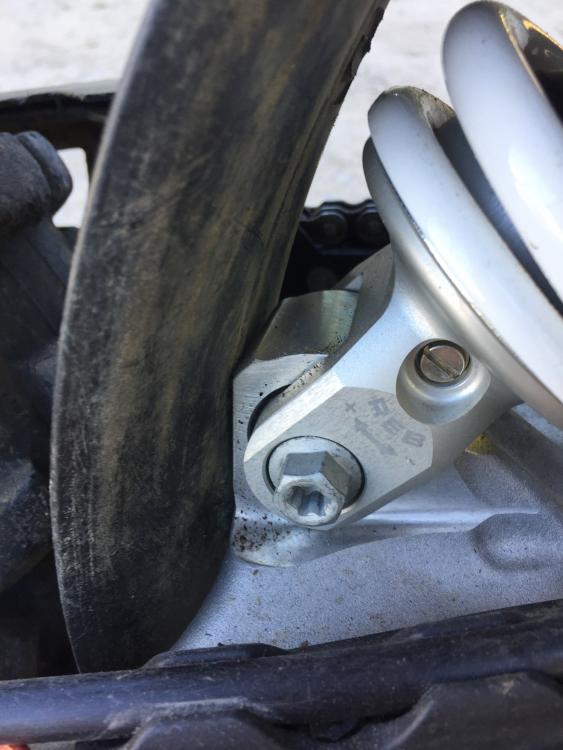

Mi solución a este roce a sido
---doblarle toda la noche con la rueda
--- con un cúter e eliminado la zona donde cambia el espesor o hace un salto. Ya que creo que es donde sufre el mayor desgaste. Lo e quitado bastante incluso se me a echo un pequeño agujero, pero e perfilado bastante.
--- eh colocado 2 arandelas una más pequeñaque toque a la caja del filtro y otra un poco mayor en el aletin. SOLO E PUESTO LAS ARANDELAS EN EL TORNILLO DE ABAJO. Colocándola solo en uno le separa más ya que queda un poco girado y le separa mejor.
Probar a ver vosotros pero creo que es la mejor opción, por lo menos la que encontrado yo.

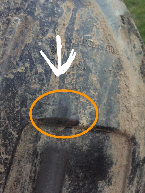

Sigo creyendo que el problema no es el faldon ,pongas el que pongas, pega en la caja del filtro.
El problema está en el faldón, no en la caja del filtro, parece que al retrasar el soporte del pasado han rediseñado el faldón con una zona en bajo relieve para que no tocase el soporte tanto, pero parece que se han quedado cortos con el bajo relieve por la parte más alta del faldón y ahí es donde hay un escalón que es el que produce el mayor desgaste en el basculante, si hubieran subido más el bajo relieve el roce sería constante y no fastidiaria tanto el basculante, por tanto el faldón viejo no parece solución, ya que rozará más que el nuevo al no tener el bajo relieve, que aleja el faldón del soporte del pds
Enviado desde mi SM-A510F mediante Tapatalk

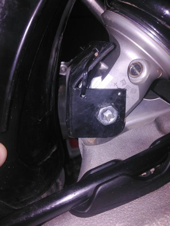

Aqui os dejo dos imagenes de mi solucion, es de quita y pon, pero no se cae ni haciendo enduro ni mx.
Si le interesa a alguien pronto tendre piezas como estas bien hechas con una impresora 3D
