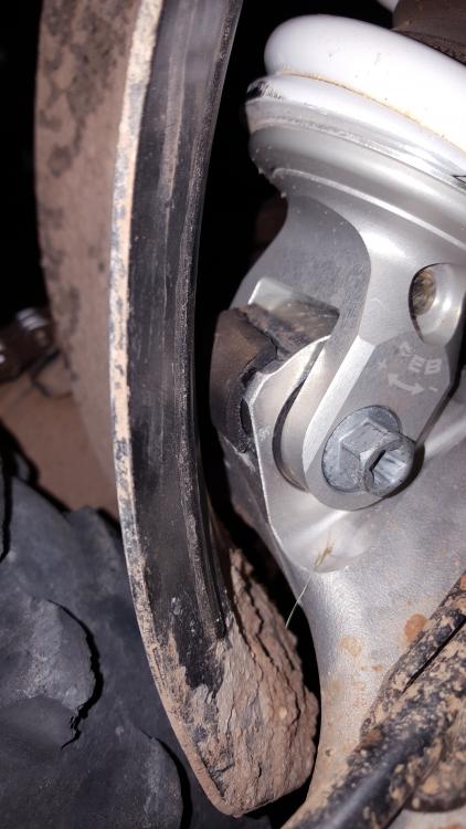

hace 1 hora, Yeti dijo:
Chicos, según las indicaciones de Álvaro, y después de corregir mis primeras impresiones, la solución no pasa por tocar el amortiguador ni el faldón, pasa por la pieza donde ancla el faldón que hay que separarla unas milímetros
Fotos o algo para ver la luz
Gracias

Veo en el basculante lo que vemos todos los que estamos aqui,y lo que ve cualquiera aun no habiendo tenido moto en su vida.   A mi y a mis amigos no,a todo el que tiene una ktm 2t 2017 con ciertas hor
Creo que se está haciendo una montaña de un granito de arena. Pero bueno.   Vamos a jugar a las 7 diferencias, aunque con una nos vale. A la izquierda faldon de 2017 y a la derecha modelo an

hace 2 horas, Yeti dijo:

Referente a como separar esa pieza, creo que habría que desmontar la caja, buscar los anclajes y calzarlos con algo (foam, arandelas, o algo similar) para conseguir un par de milímetros de más. O incluso lijar la propia pieza...es que hasta hoy por la tarde no veré la moto y no puedo decir más sin tenerlo delante
La mia no roza la caja del filtro , roza el saliente del faldon y poco le he pegado esta pieza y apañado
Cualquier día le doy un poco de calor para deformarlo hacia dentro y solucionado
Repito que la solucion no es poner un protector porque pegara con mas fuerza y terminara rompiendo el faldon o el protector.
La solucion es hacer que no pegue,bien sea separando,repasando o calentando
Vamos a jugar a las 7 diferencias, aunque con una nos vale. A la izquierda faldon de 2017 y a la derecha modelo anterior (hasta 2016)
El faldon modelo "viejo" (hasta 2016) es todo liso por detras. Sin el escalón ese del nuevo que es el que roza.
Además, es diferente tipo de plástico. Más blando y como más "gomoso".
El que se quiera dejar de inventos le basta con poner el viejo. Aquí la referencia y precio PVP
Es prácticamente identico. Quizá al apretar los tornillos haya que cortar un pelín el canto donde señaló con el destornillador. Yo sólo lo he presentado en su sitio.
