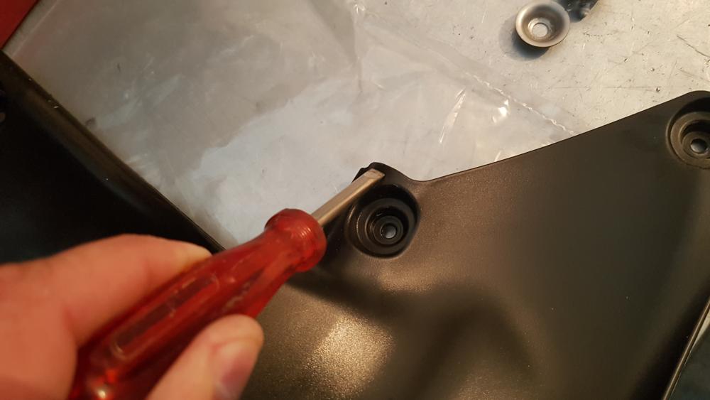

Veo en el basculante lo que vemos todos los que estamos aqui,y lo que ve cualquiera aun no habiendo tenido moto en su vida.   A mi y a mis amigos no,a todo el que tiene una ktm 2t 2017 con ciertas hor
Creo que se está haciendo una montaña de un granito de arena. Pero bueno.   Vamos a jugar a las 7 diferencias, aunque con una nos vale. A la izquierda faldon de 2017 y a la derecha modelo an
no entiendo estas reacciones de verdad estoy flipando alvaro solo expone un problema como ayuda para el resto yo no tengo una ktm 2017 pero si la tuviera agradeceria estas advertencias

Vamos a jugar a las 7 diferencias, aunque con una nos vale. A la izquierda faldon de 2017 y a la derecha modelo anterior (hasta 2016)
El faldon modelo "viejo" (hasta 2016) es todo liso por detras. Sin el escalón ese del nuevo que es el que roza.
Además, es diferente tipo de plástico. Más blando y como más "gomoso".

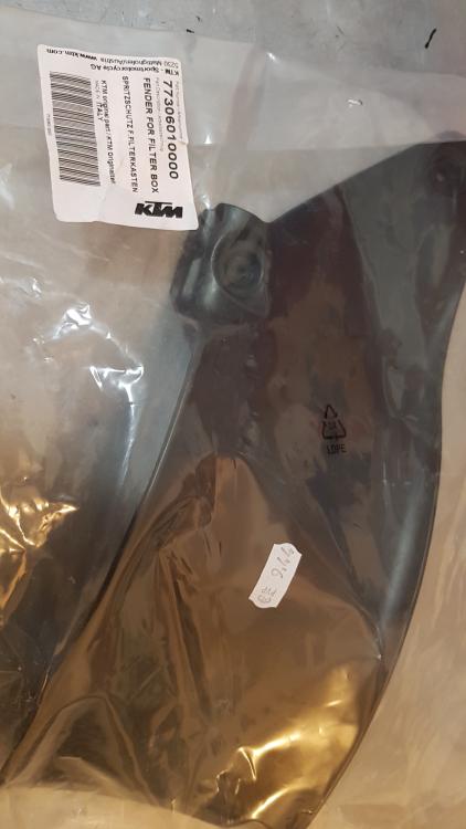

El que se quiera dejar de inventos le basta con poner el viejo. Aquí la referencia y precio PVP
Es prácticamente identico. Quizá al apretar los tornillos haya que cortar un pelín el canto donde señaló con el destornillador. Yo sólo lo he presentado en su sitio.
Saludos
Nos podías comentar a ver qué tal a quedado con el de la '16.
Yo no me había fijado y gracias a @Alvaro85 me e dado cuenta y el problema espero que no vaya a más. Esta semana pasare por el concesionario y le comentaré a ver, y por lo menos que me consiga la aleta de la 16, si funciona bien.

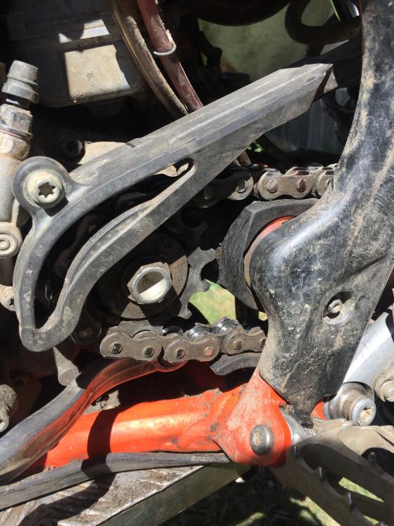

1- El protector del piñón de ataque me estaba comiendo el lateral de la cadena, casi no me queda el circlip de cierre rápido. La solución a sido modificar el protector y listo, así no quedará tanto barro también.
Oido cocina. Apuntado a la lista de mejoras

Lo del circlip de la cadena es de toda la vida, antes era por el guía cadenas...no sé si ahora será por lo que comentas
