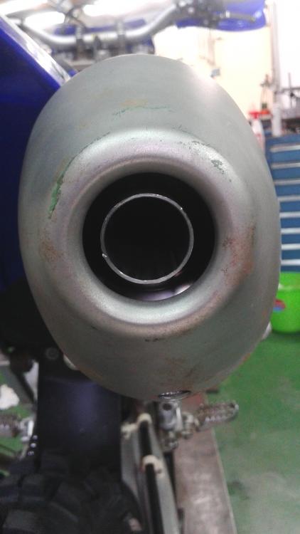

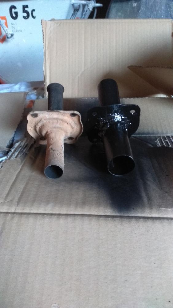

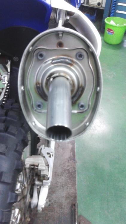

El 31/7/2017 at 18:55, masmacho dijo:
Y aqui, el escape de serie, muy formalito el
Pongo inagen de la salida, por si alguien le ha cambiado el tubo de salida y ha puesto uno de mas diametro, he medido y un tubo de 28 mm de diametro exterior, seria adecuado, asi, se puede poner la tapa.
