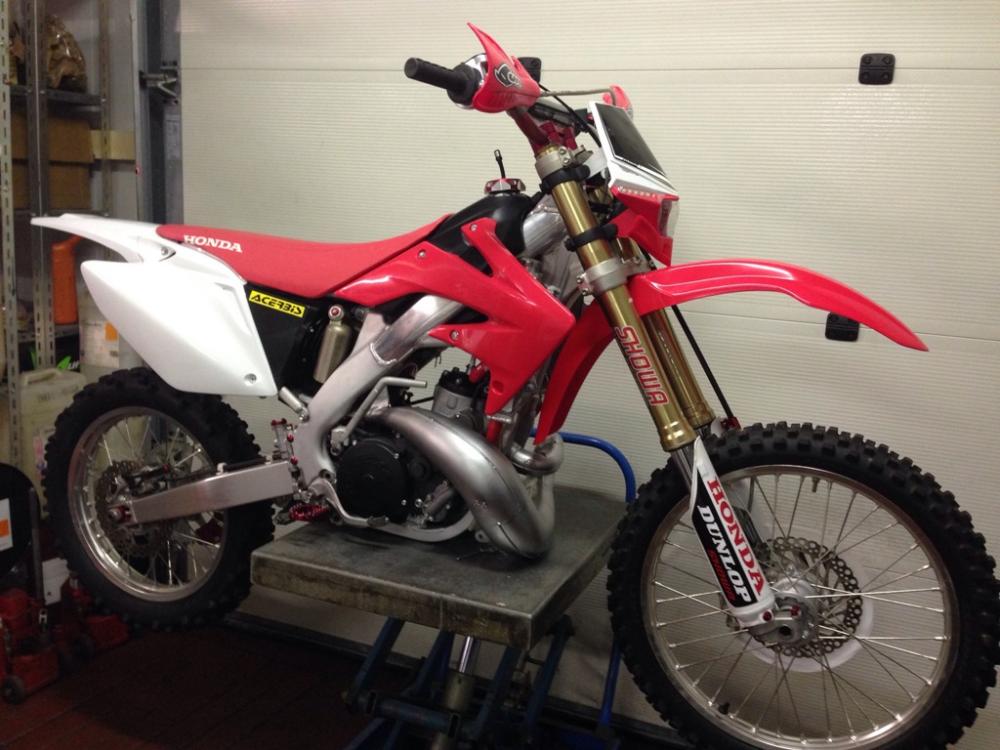

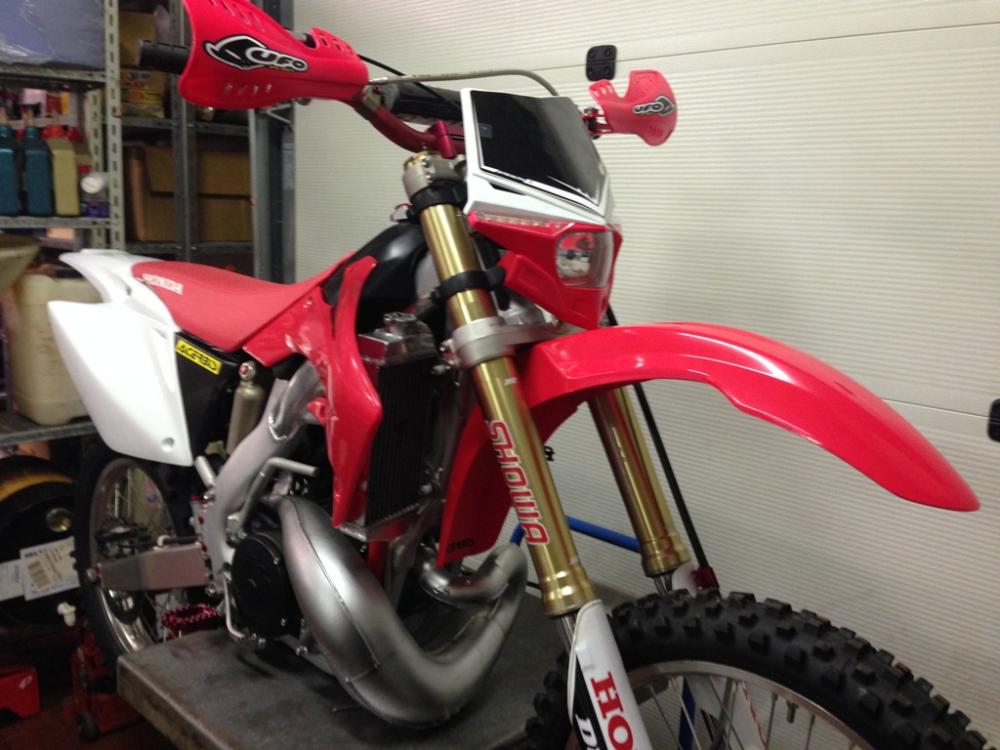

No me mal interpreteis, es genial hacer una reforma así......pero por diversión. Pongo fotos de una reforma que realizo bemec (foro enduro Galicia) a una crf.... Le puso el motor nuevo de una gg 300 2t,me da pena no saber como ha ido después de darle bastante uso..... Ya q tuvo que adaptar chasis etc.... Es genial, pero lo hizo por diversión /reto.
