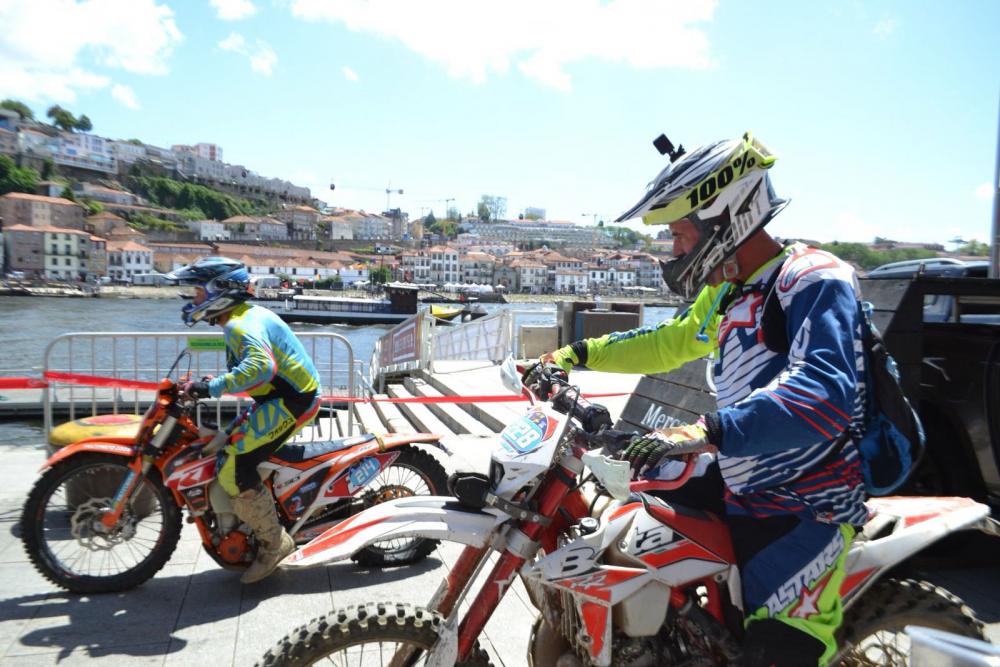

Un cliente nos manda esta foto de Lagares 2018 con el comentario: "La moto en compresión después de un salto cortado de 160 de altura sobre asfalto, monta un NoMousse a 0,2 bar con Maxxis 7305. Al día siguiente terminó la XL Lagares sin tocar nada"
Otro compañero, con lo mismo, no terminó por un tema en un control.
En la foto se puede apreciar que, a pesar de hacer tope de suspensión, el NoMousse protege de llantazo.
En neumáticos de carcasa no blandas, los riesgos de montar un sistema tubeless son reducidos.
Desde NoMousse os damos las gracias y la enhorabuena por terminar un Lagares. La foto es preciosa

El riesgo de llantazo es más probable cuando tocas un canto de piedra o bordillo.  Vaya fea es la ktm vista así!!?
