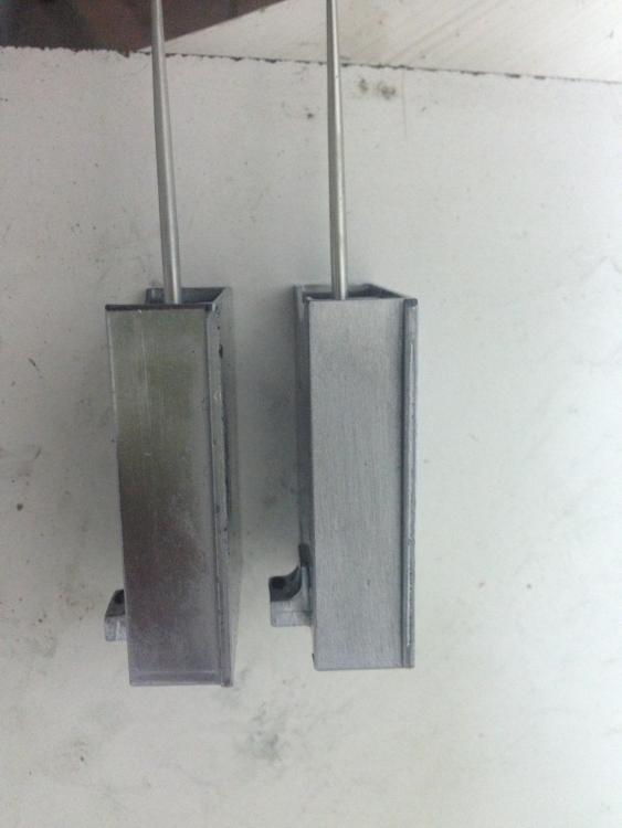

Si q he apreciado que la aguja tiene mayor desplazamiento axial en la campana/aguja del que falla. Lo voy a mirar...
primero voy a ver si soluciono lo del ralenti..no vaya a ser q sea por  exceso de gasofa. Y cuando tenga esto ya estudio la bujia a ver que hace...

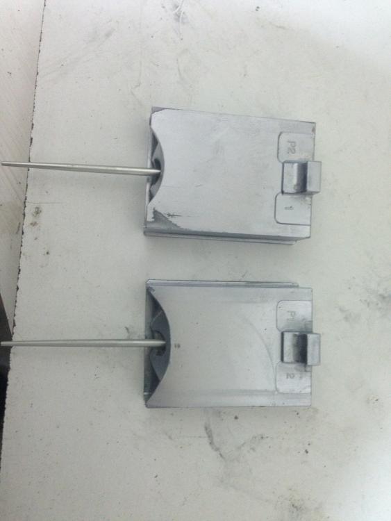

Bueno...creo q ya tengo localizado el problema.
la campana o guillotina.
con la de mi amigo y mi aguja va mas o menos bien...con la mia y su aguja cuando corto sigue dando esos pam pam pam y tirones.
ahora bien...son distintas. Porque?????
ambas son 3.0 .

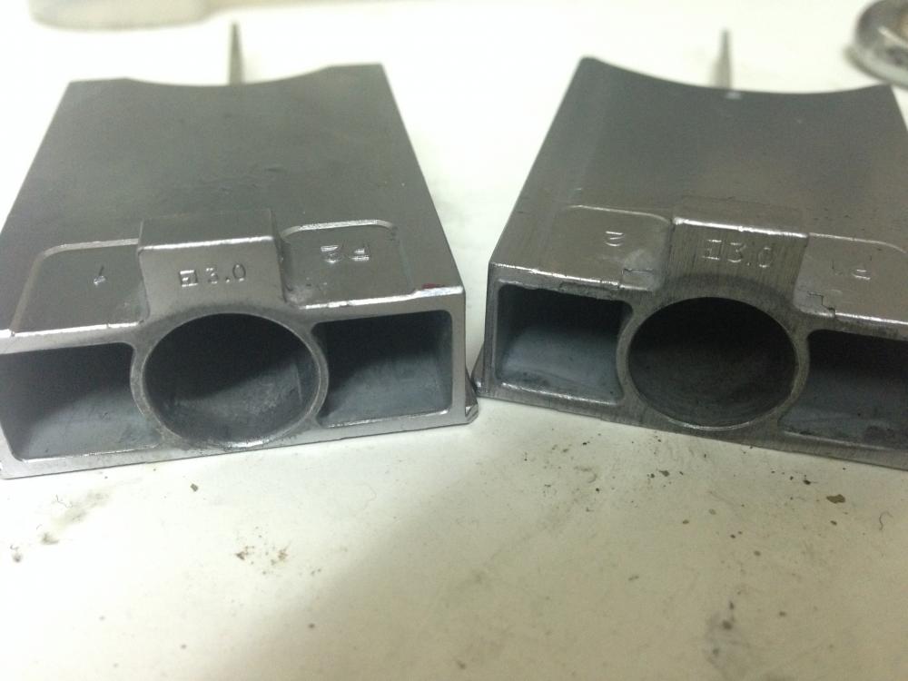

SUBSTITUCION DE LA VALVULA DE MARIPOSA La altura del bisel de la válvula de mariposa está estampada en la parte superior de la misma; en el caso de que se tenga que substituir la válvula, pase a la inmediatamente sucesiva o a la anterior (según se quiera empobrecer o enriquecer la mezcla) aumentando o disminuyendo la dimensión en 0,5 par volta. Válvulas de mariposa Dimensiones Código 2,5 8A0086918 3,5 8B0086918 4.0 (standard) 8D0086918
ya es lo que me faltaba...no viene la 3.0 y encima tengo dos 3.0 distintas en mi mano :Emoji-5:

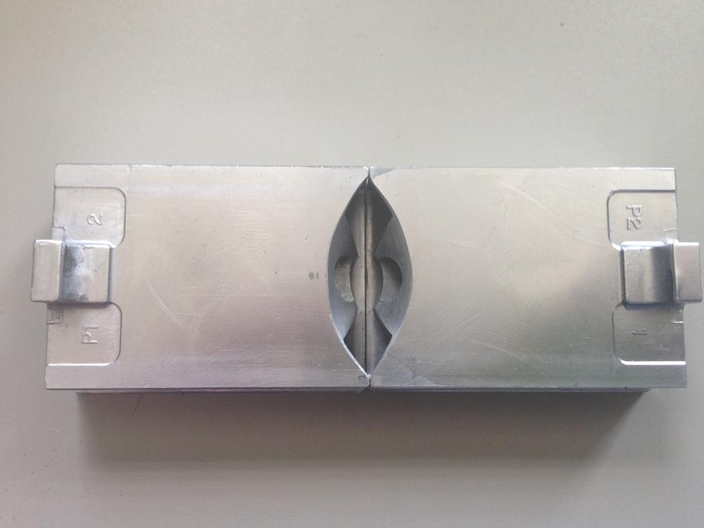

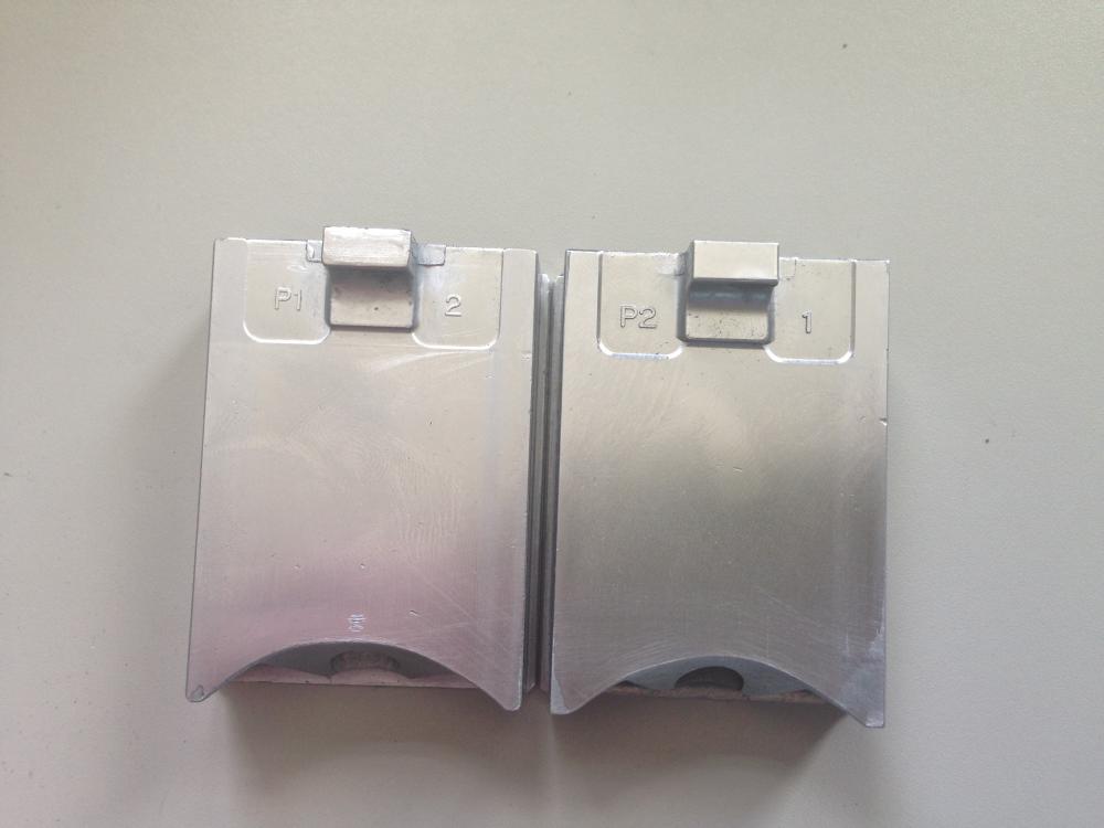

luego os saco una foto para la diferencia mas grande que he visto. Cambia el visel circular inferior que da hacia el filtro, uno es mayor que otro.
Acabo de desmontarlas para ver las diferencias. Se aprecian clatamente.
lo que no entiendo es que sean las dos iguales...3.0. Lo que cambia es lo de P2 y P1
pero el significado ni idea....como siga asi le paso la dremel y a correr! Jajaaja

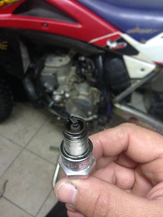

por cierto...lo de la bujia tendre q mirar xq me las comunica cada 4 horas de uso...
a ver si acabo con eso y reviso lo de los retenes del cigueñal pero por partes que se me acumula...podria ser que esa campana limite la entrada de aire y por ello el ralenti sea tan bajo ( mezcla gorda si no me equivoco) y que por ello me joda tanto las bujias? Y que al apretar tanto el tornillo del ralenti suba la campana y abra la aguja y por eso se acelera en las bajadas???
Me quedo tranquilo hoy por haber localizado algo q me traia loco!
alguien puede aportar un poco de luz al tema??
Si pido una campana original...cual me viene? Vaya lio
Gracias
Editado por karkimal
Hola, el problema con el relenti yo creo que lo tienes localizado, aunque parezca que no, esa diferencia en el cono de la corredera afecta bastante, el cono más grande deja entrar más aire para la misma gasolina en relenti, el cono grande crea más velocidad en el aire y más diferencia de presión con el efecto venturi al pasar el aire por encima de chimenea, si esa te va bien, tendrás que poner esa, ni idea de que te mandan como origen.
Lo de la bujía, pues con esa corredera, salvo cuando abres a tope, con los mismos chicles que con la otra, está siempre hace una mezcla mas rica en gasolina respecto a aire, puede ser, ya no miraría el retén hasta solucionar esto.

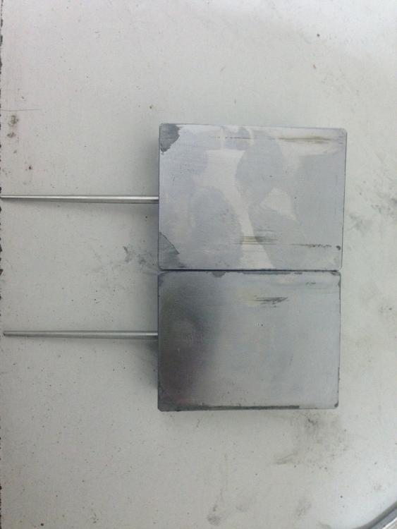

las laminas son nuevas...estan recien vambiadas, eso si...me arrepiento de no haber cogido una caja nueva porque yo creo que no asientan bien del todo las internas. Las de fuera cierran perfectas
Buenas, esas láminas no cierran bien, eso afecta al relenti y a eso de que se acelera cuesta abajo, es muy difícil que consigas un relenti estable con las laminas así, cuando el pistón baja sube la presión en el cárter, esa presión se te vuelve hacia el filtro de aire y a relenti la velocidad-volumen de aire pasando por el carburador es poca, así que si encima el pistón le va soplando hacia atrás pues malamente para estabilizar relenti. No puedo saber si la campana con más cono te lo compensa, pero ya te digo que eso así no debe de ir. Llevan los de ktm 250 2017 nuevas volviéndose locos carburando mucho tiempo y bastantes motos nuevas traían las laminas con aberturas.

La bujia nueva ha saido bastante bastante mejor...a ver este finde si lo pruebo todo bien. el ralenti es bastante estable la verdad...no se cala sola y lo mantiene bien, cuando puse las laminas nuevas estuve dando millones de vueltas porque no conseguia que cerraran bien, y me comentaron que lo importante era que cerraran sobre todo las puntas, que asi con la sobrepresion del carter doblaban y asentaban en la caja de laminas...no se mas la verdad

ademas el tema bujia ha mejorado bastanteIMG_5724.JPG.99a5c1450b91ffab186b1967c3b52259.JPG
no es perfecta ni mucho menos pero por lo menos no me la ha comunicado ni engrasado.

Las laminas estan recien compradas asi que el problema igual es de la caja. Ya me joderia!
Bueno...hoy he pasado todo el dia limando, lijando y ajustando hasta que las laminas cierran perfectamente.
entra un peliiiiiin de luz mirando al trasluz pero no tiene nada que ver con lo de antes.
