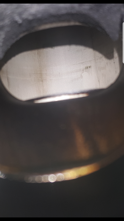

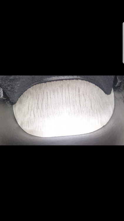

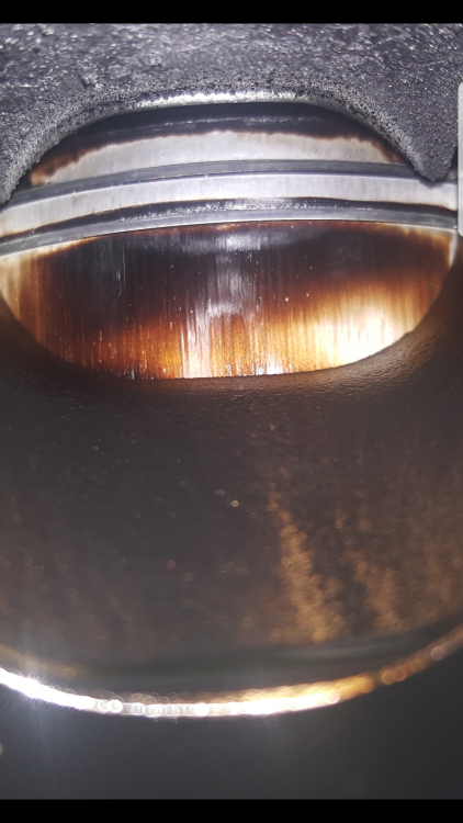

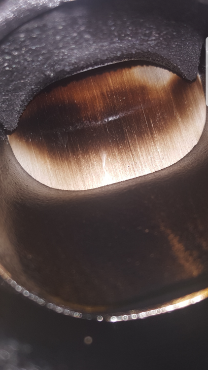

Me presento como nuevo usuario de este foro y aficionado del enduro desde hace unos años. Actualmente tengo una Gas Gas EC 300 del año 2014 y me gustaría que algún experto de este foro pudiera darme su opinión acerca del estado del pistón de la susodicha.
Comentar que la moto según marcador tiene unos 5000 kms y unas 130 horas de uso aprox. Aquí van las fotos tomadas por la tobera del escape:
Parte baja del pistón.
Parte media del pistón.
Parte alta del pistón.
Interior del cilindro.
Pues esto es lo que me he encontrado al retirar la bufanda, especial mención a la cantidad de suciedad que tiene la válvula de escape.
Espero respuestas de alguien que tenga experiencia en este tema, muy agradecido de antemano.
Un saludo y gass!
Si el piston a perdido las ranuras transversales del ultimo tercio de abajo ya esta para cambiar, y con 5000 kilometros de campo seria lo minimo, ahora bien lo mas mas importante es el desgaste de los segmentos, estos pierden la compresion y si se gastan mucho pueden llegar a romperse liandola gorda, asi que como minimo ponle unos segmentos
Buenos días YagoGas ese pistón esta ya para cambiar si o si, pues como bien dice el compañero Ponchi ya le han desaparecido las líneas horizontales paralelas de engrase y tiene muchas líneas verticales de desgaste y esta muy fogueado ya, yo lo que haría sería desmontar ya y llevar el cilindro a medir a un tornero o taller de rectificados de motores pues allí tendrán las herramientas o útiles necesarios para medirte los desgastes y tolerancias y una vez conoces las medidas de tu desgaste en el cilindro pues pones pistón a la medida idónea para tu desgaste, ese es mi consejo, espero haberte ayudado un saludo y ya nos contarás si quieres, que hicistes.
