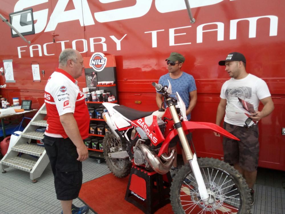

Buenas confirmado gasgas six Day se esta montando así como en las fotos mas adelante saldrá otro modelo con tijas diferentes y algunas cosas mas dicho por el hoy en el mundial de Portugal.
