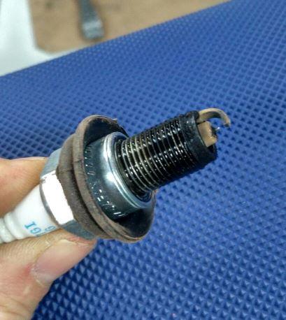

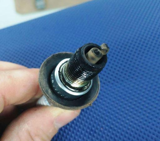

Hola a todos! hace tiempo que no tengo mucho tiempo de ecribir,
Tambien porque cuando sueles escribir en el foro es para buscar soluciones a problemas o quejas,
per ahora con a 250i y más de 1.000 kms no es el caso :smile:
- Aceite: antes utiliza varios según época, y también lo que hiciera, si era menor calidad aumentaba %, etc...
Con al inyección desde el primer día uso el Motorex Cross Power 2t, la verdad que encantado, 0 residuos, y como no podemos regular % de mezcla voy tranquilo porque es un aceite que lo puedes llevar al 1%. Con lo que vale la moto encuentro una tonteria hacer experimientos, recomiendo comprar el de 4l que sale mejor de precio (adjunto foto bujía con 1.000 Kms)
- A mi no me hace ni me ha hecho nunca ningún vació, al contrario una de la mayor ventajas es que el motor es muy lineal.
- Configuración: desde hace varias semana llevo el pieza acelerador negra, muelle amarillo (de serie), media vuelta abierta válvula escape, y lo que he notado más: CORONA de 51 dientes! Consigues que las marchas sean un poco mas cortas, la primera sigue siendo utilizable, con segunda puedes llevar motor un poco mas bajo de rpm, y por carretera diria que solo he perdido una 5 km/h, puedes ir a punta de gas en tramo de carretera a 80-85km/h
por solo 28€ https://www.greenlandmx.com/es/p/recambios-moto/transmision/coronas/coronas-acero/corona-acero-jt-ktm-husaberg-husqvarna-14-/7568
- En definitiva, super contento, sumando kms, 0 problemas, y no tengo ninguna queja.
