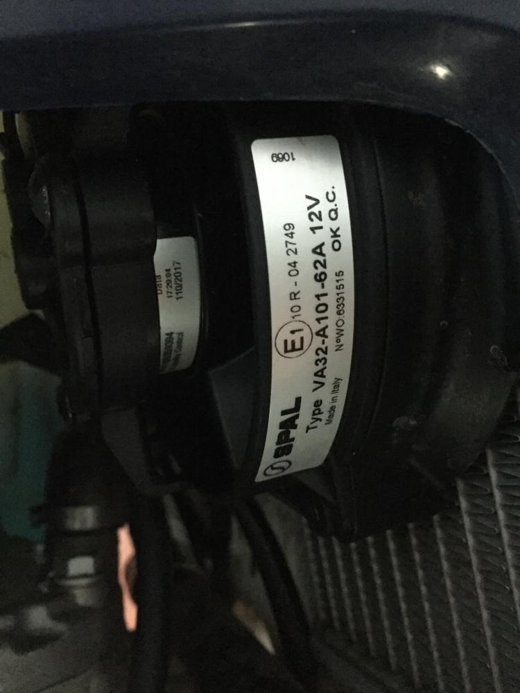

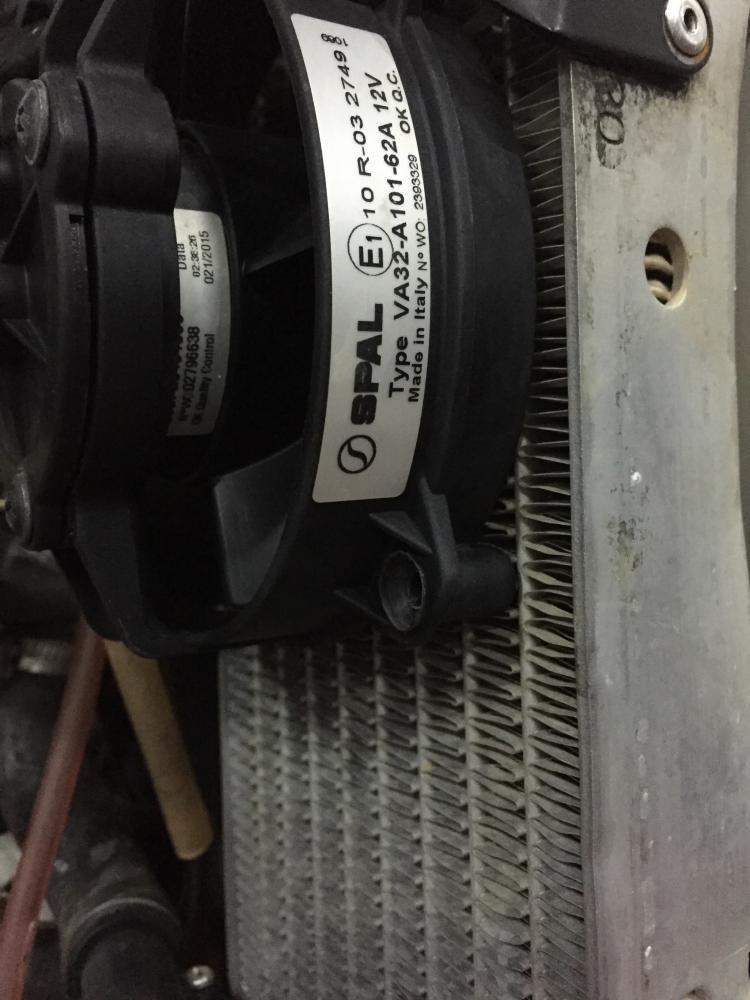

1 hour ago, Sergiotpi dijo:
Alguien me recomienda algún electroventilador bueno, bonito y barato? Como se puede acoplar con facilidad?
El electro que te vende KTM lo fabrica Spal. Conociendo medidas y características no será difícil encontrarlo. Otra cosa es el soporte, cableado y relé. Echa cuentas y ves si te sale rentable buscar los elementos por separado o comprar el de KTM.

hace 11 horas, vincent black shadow dijo:
2018 731CD07F-565E-4A52-AF98-F919B187D986.jpeg.229419db2034ea35a5a550955b008dd0.jpeg2014
Como te digo me refería a las 2017, que llevan el termostato por fuera al radiador. Está claro que en las tpi el sistema ha cambiado.
