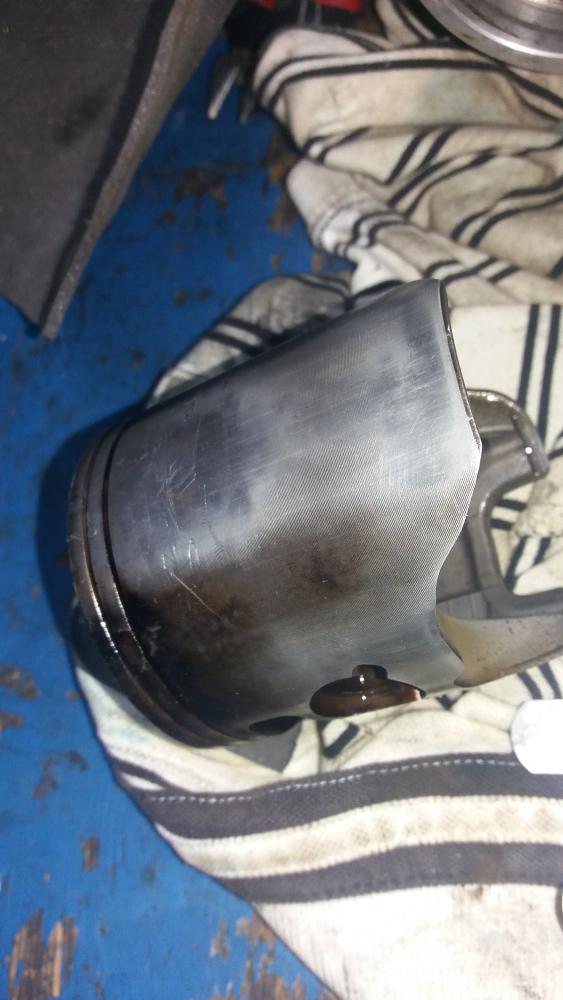

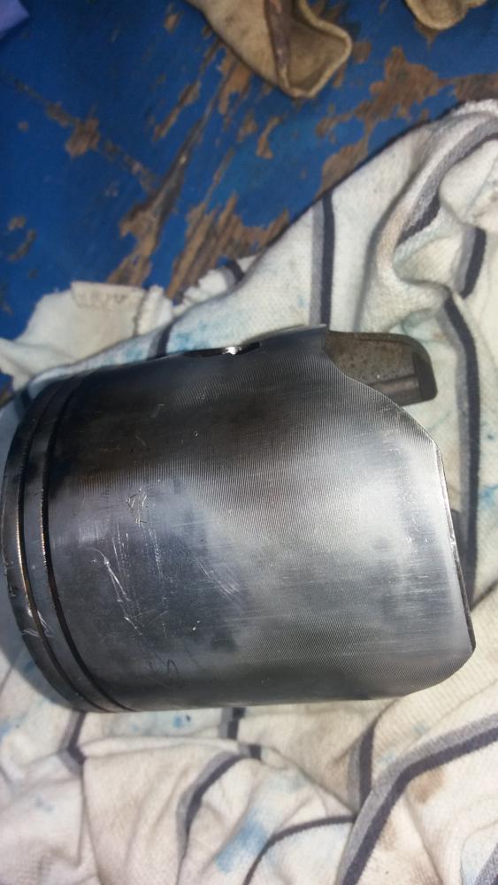

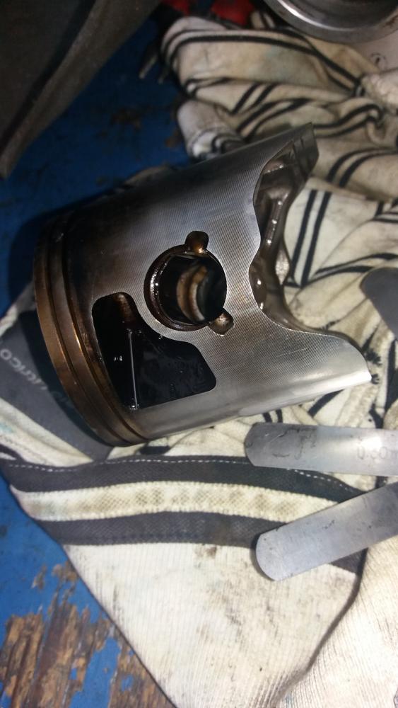

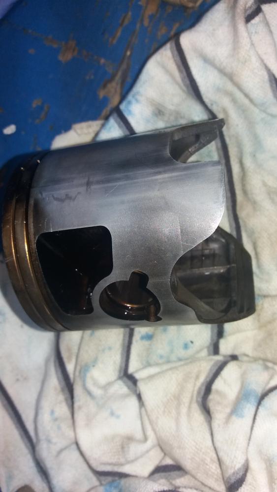

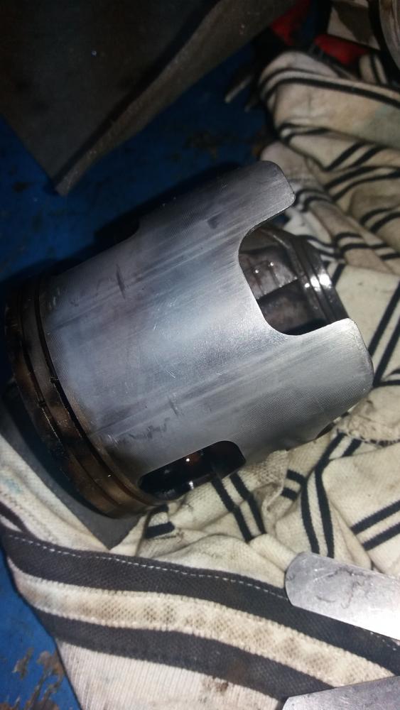

hace 3 horas, Alejandro65 dijo:
Buenas, con 223 horas he cambiado el piston a la 300, se nota que tiene más fuerza en bajos, (ya está hecho el rodaje) los segmentos sobre todo el de arriba con 0.6 de desgaste el otro 0.5, bastante más desgaste que las carburadas con esas horas. El próximo cambio 180 horas máximo.
Al cilindro le quité la culata para darle un lapeado con lija, tenía desgaste pero aún se le notaba algo el bruñído de fábrica,  Otra cosa es que para la 2019 todavía no hay pistón de sobremedida, y he tenido que ponerle el mismo, pero vamos que va muy bien de nuevo y para el próximo cambio ya pondré el 2.
Y el precio me sorprendió solo 142 euros con el 15% de descuento, más barato que las anteriores.
Una foto del pistón sería lo suyo.

El 18/1/2019 at 11:05, Alejandro65 dijo:
Pues si unas fotillos siempre gustan de ver
Será interesante comprobar el estado del pistón q acabas de poner cuando tenga las mismas horas, ahora q echas aceite al depósito !! Gran aporte Alejandro

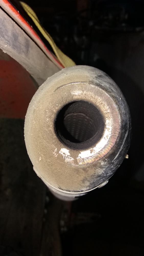

hace 6 horas, Alejandro65 dijo:
Gracias. Otra fotillo de un escape con el 0.5% de aceite en el tanque
Parece interesante eso de echar aceite al tanque. ¿Cuanto llevas haciéndolo? ¿Has notado algo significativo? Saludos

hace 29 minutos, Peje dijo:
Los inyectores y la bomba de gasolina estan preparados para tabajar lubricados???
Un saludo...
No tengo ni idea Peje. En algunos foros extranjeros si que se leen que hay quien le hecha y por lo que parece no dan problemas. A ver si alguien aquí en el foro nos puede ilustrar jeje. Saludos
