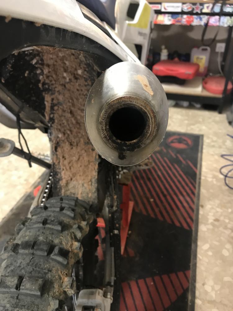

Pues nada....sigue echándole, a los inyectores no les haces ningún bien, pero tú cabeza se queda más tranquila....
Lo q provocas con eso es hacer carbonilla en inyectores mucho antes.
Cada uno con su moto y con su dinero hace lo q quiere.
Tambien leo de gente q anula el sistema a las Betas y los de mi grupo q las llevan, se echan las manos a la cabeza diciendo lo cómodo q es, algo q no hace falta q me cuenten, ya q yo hace 34 años ya lo llevaba en mi DT 80.

hace 11 minutos, RJ dijo:
yo lo que pienso que el aceite limpia y prodria se bueno segun como se mire , otra cosa , pero era mecanico el sistema de engrase de la dt ....
1 hour ago, RJ dijo:
La cabeza manda amigo
La mia tira también chorlito por el escape y yo no mezclo aceite en depósito, eso si soy piloto tranquilo, en frío arranca sin aire y tira bastante humo y en caliente cuando das un aceleran sale zorrera, ahora yo preferiría una bomba mecánica y no tener que encomendadarnos a Los Santos. Hago medias de 110 120 km sin gastar reserva, imagino que es mi conducción sin demasiada agresividad, y he gastado 1 litro de motorex en 2000 km + el poquito que traía de serie.
otra cosa, los inyectores al estar en los transfer .¿están expuestos al depósito de carbonilla?
Hace tiempo que no fe fijo en la bomba de aceite, pero creo recordar haber visto algún tornillo que parecía de regulación, será posible graduar el flujo o caudal de la bomba?
hace 58 minutos, Fiereda dijo:
Todo lo que dices sobre la moto coincide con la mía, excepto los consumos, ya sabemos q pueden variar depende de la conducción, tipo de ruta etc.
hace 57 minutos, Fiereda dijo:
Si no me fallan los cálculos, sale la mezcla más o menos al 0´65% ? con un consumo de 8 litros a los 100 km...
Yo iría acojonado todo el día, la verdad.
