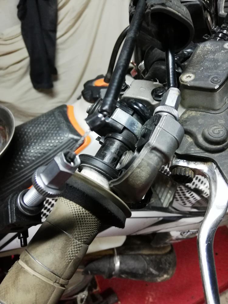

Si cierras el de la mezcla para que entre más gasolina se te bajará el ralentí, por eso tienes que apretar el verdadero para que suba, una media vuelta.
Como se queda sin juego muerto y está al máximo yo he recortado la camisa entre uno y medio cm, recomiendo 1,5. Lo he recortado sin sacar cable ya que no se puede sacar, con cuidadín.
