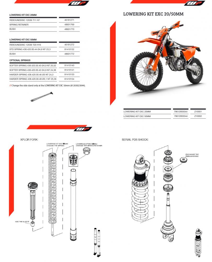

No hiciste reportaje de como rebajaste el asiento? ya contarás las impresiones y cómo te han hecho lo del amortiguador para bajarlo.
Me interesa el tema de la altura.
