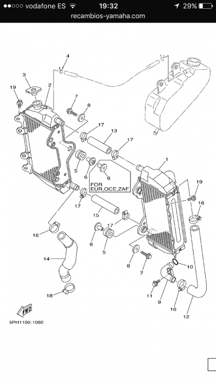

Ok. Buscaré uno para ponerselo, en éste caso tengo otra duda. El baso de expansión tiene 2 pitorros y un tapón. Hay un tubo que va desde el radiador donde está el tapon, hasta el pitorro que queda má alto del baso de expansión, (en el manual de despieze sale como va conectado). Pero el pitorro de abajo tiene para poner un tubo y no veo por ningún sitio donde va. Sabes donde va?
Veo raro que el tubo de radiador vaya al pitorro más alto o tapón, lo normal suele ser que vaya al pitorro de la parte inferior del vaso, así podrá también chutar del mismo cuando el líquido se enfría, la salida superior o tapón sería el rebosadero, salvo excepción que el tapon lleve tubo interior hasta el fondo del vaso, en ese caso el tubo inferior no existiría y habría otro tubo de salida superior para aliviar.

Adjunto la imagen que viene en el manual de despiece para aclaración de lo de los pitorros y demás. A ver si me podeis ayudar. Gracias

Creo recordar que el tapón del radiador tiene dos tarados. Uno deja pasar el agua al deposito de expansión, el otro, cuando el recalenton es muy serio abre y deja salir el agua directamente por uno de los tubos que indicas de la parte inferior. Creo...que es así. El deposito es sin duda aconsejable para enduro.

Si, si va conectado a la parte superior del vaso eso no es un vaso de expansión, eso se debería llamar un recipiente de recogida.
