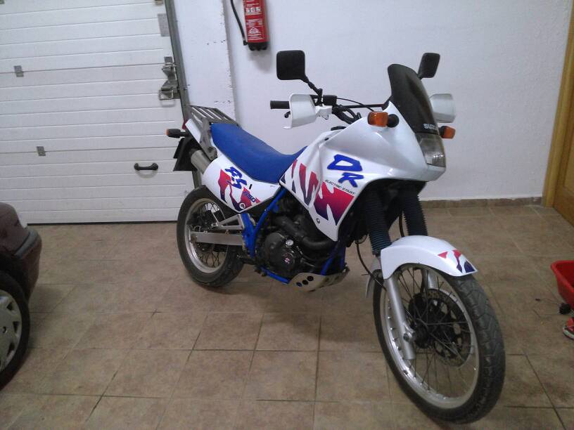

Buen curro te has pegado. Yo el año pasado estuve a punto de comprar una exactamente igual impoluta de carrocería y con el motor para reparar al final me la pegó el vendedor y la vendió antes de que fuera a verla el fin de semana.
Al día siguiente me salió una suzuki dr 650 rse cerquita de casa con el motor roto y esa si se vino a casa, pero menuda currada lleva un trabajo así.

Bueno, esta de carrocería también se ha tenido que limpiar y pulir bien para que brille un poco...
Precisa tu DR también, es muy parecida.
