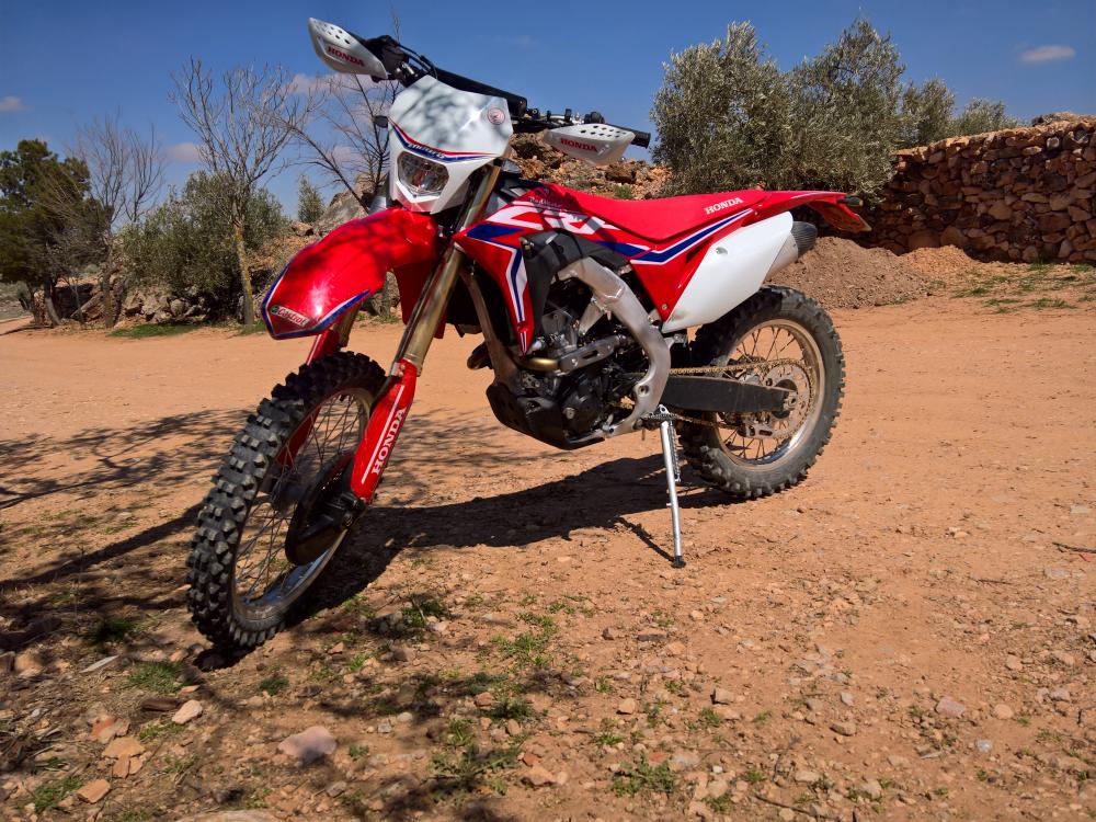

Bueno pues como todo lo bueno se a hecho esperar, le e puesto las bieletas para bajarla 3cm y para mi es ideal, la moto va perfecta, manejable como una bicicleta, no la e estrujado aun pero anda un mo

Bueno pues ahora si la e probado en faena de la buena, le e echado en falta el electro ventilador, en una trialera de 3km 1hora que sin duda se lo voy a poner, por lo demas es muy manejable, ligera, de bajos para mi casi de sobra, en sendas y cuestas con mucha piedra suelta, sube bien aunk tengo k decir k la horquilla le terminado por abrir 15 click el freno de compresión ya que el muelle es algo duro para mi pero asi me va bien, en definitiva va muy pero que muy bien

Buenas,menuda máquina te as comprado [emoji6] tomatelo con calma lo de las suspensiones yo salgo todos los fin de semana y hasta el 4 mes la moto no se soltó, luego si e ajustado la suspensión trasera, delante la e dejado de fabrica peso 65kg.saludos.

Si la verdad que pienso que luego se tiene que soltar, asique luego tendre que ajustarlo todo cuando suelte, gracias por el consejo

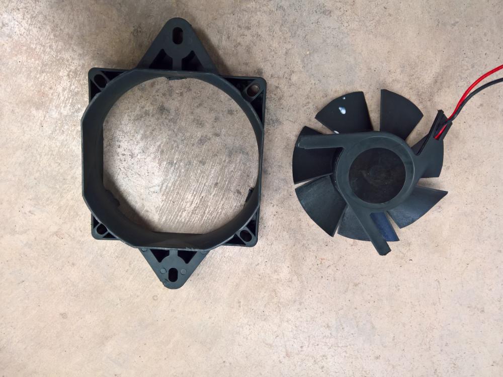

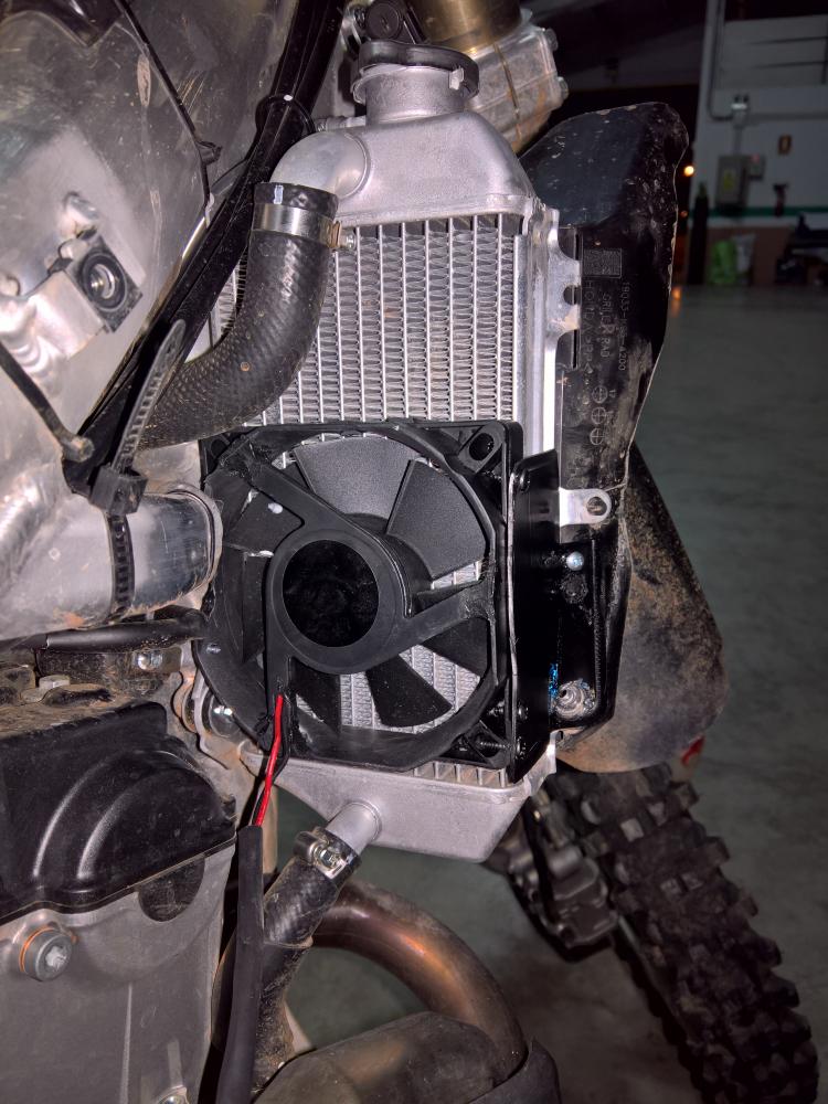

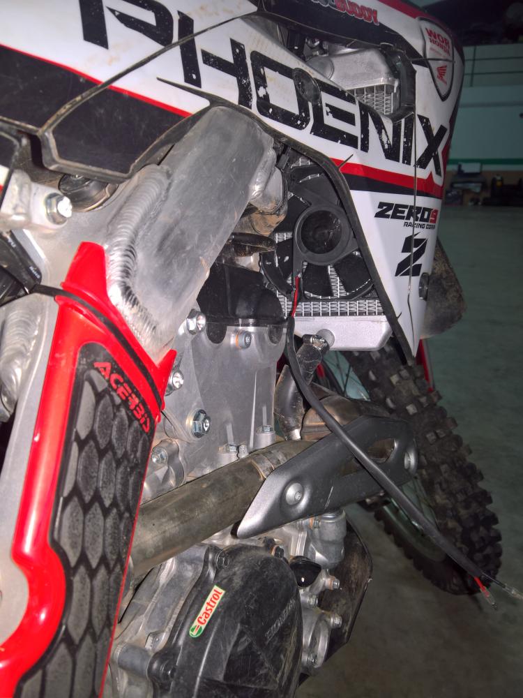

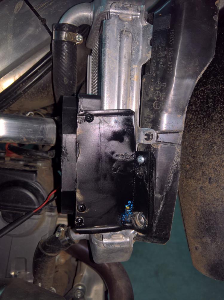

https://m.ebay.es/itm/Universal-12V-Electric-Radiator-Cooling-Fan-for-Quad-ATV-Trike-Motorcycle-Buggy/152791976341?hash=item23931c8995:g:1YQAAOSwQTVV-wvKBueno pues ya le e puesto el electro ventilador, mirando y midiendo al final me decante por este, tuve que dar la vuelta al ventilador en si (lo corte de las puntas y lo solde por el otro lado) porque venia para ir instalado en el exterior, use un adaptador de sensor de temperatura koso de 22mm y un termocontacto FAE 35810 100-95 grados, es la misma rosca que el adaptador, es cónico y por eso no entra del todo pero se queda bien, por lo que la e probado, tarda bastante en arrancar(para que no este siempre gastando la batería innecesariamente) y de que arranca aunque saca bastante aire caliente, si estas totalmente parado y no corre nada de aire, no llega a hacer cafetera y en cuanto rulas un poco se apaga(porque baja la temperatura enseguida) pero si no rulas nada se tira un buen rato encendido.
