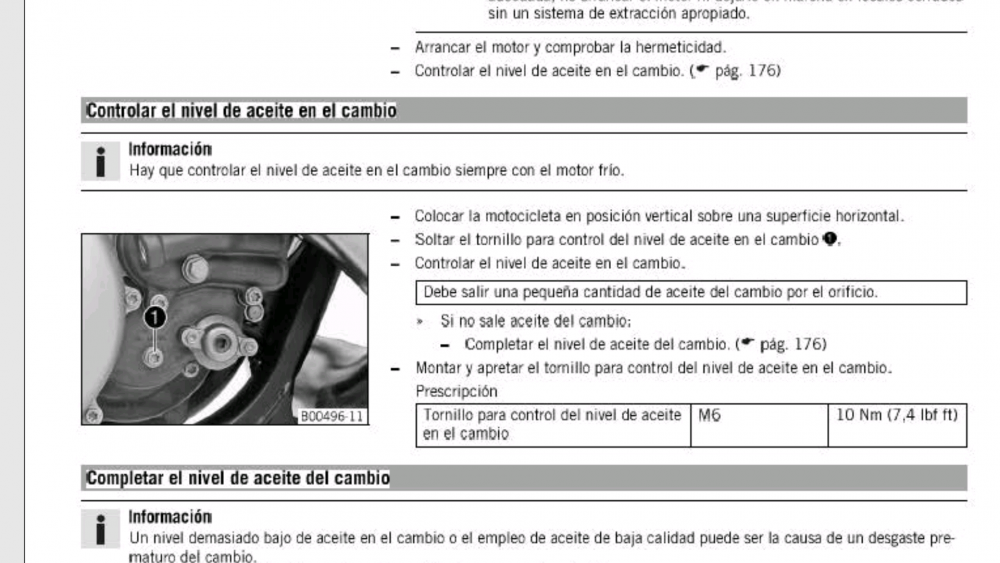

hace 19 minutos, burato34 dijo:
Motor KTM, del manual de taller
Ok, ya son raros estos de KTM.
Él tiene una Gas Gas, no me parecía el motor Gas Gas pero me bajé el manual por si acaso y habían cambiado esto.
Reconozco que si hubiera dicho de una KTM le habría dicho en caliente igual, del tirón.
Es lo más habitual.
