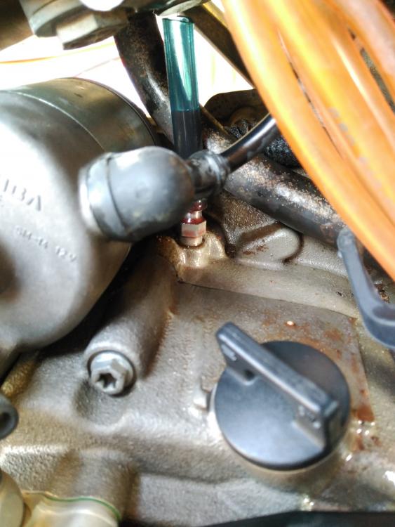

Buenas tardes a todos, me llamo Josué y tengo una KTM 530 del 2009. Os escribo por esta avería, le cambié el aceite del cambio según manual hace 5 meses, perfectamente a nivel y desde hace 2 meses aprox. lo tira por el sobrante como si le sobrará, pero al contrario, está por debajo del nivel. Que ocurre?
Le quite su tubería y le puse una transparente hacia arriba, se llena completamente hasta q rebosa sea lo alto q sea y no se vuelve a meter para dentro. El color del aceite es normal, no tiene agua.
Gracias compañeros

Josue si has cambiado los retenes de Cigueñal y sigue tirando aceite por el sobrante .
Solo queda que se pase presión por el retén de la Bomba de agua.
Ya no hay mas en ese motor presion por parte del cigueñal o bomba de agua .
Cambialo vale unos 20 euros y descartas
