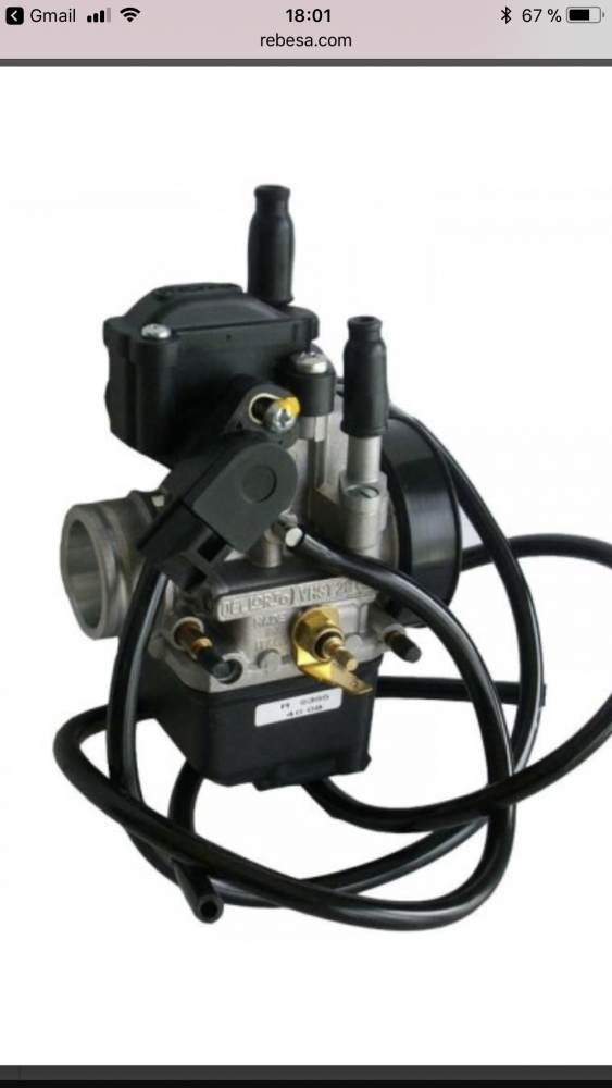

Pienso que los tiros vienen por tema de electrónica..... me han dicho en el taller que por mucho que baje el chicle de bajas que piensa que no hay sincronía con el encendido al no tener tps.... entonces.... qué pasa que nadie que tenga una rs de 2007 en adelante no puede montar otro carbu que no sea el dellorto vhsb de 28 que trae de serie (con sus conexiones electrónicas) ??? No puede ser.....
Ademas del sensor Tps, este carburador lleva dos tomas eléctricas que también se han visto eliminadas ya que el carburador nuevo no tiene.
Alguien sabe que son o para que sirven estas conexiones??
en el caso de que finalmente sea cuestión de cdi, existen cdi modificadas para montar otro carburador que no sea el electrónico??
Si alguien sabe algo que lo comente por dios!!!!

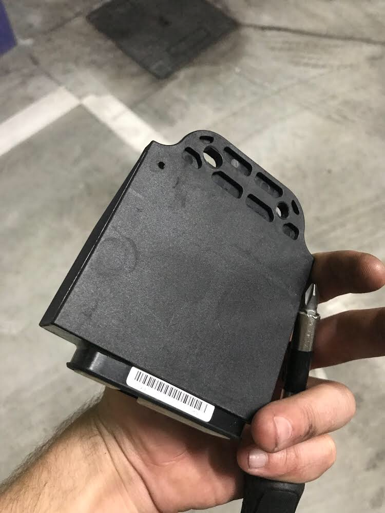

Tu CDI está deslimitado. Tu mismo reconoces que el motor subía hasta 11500 rpm.

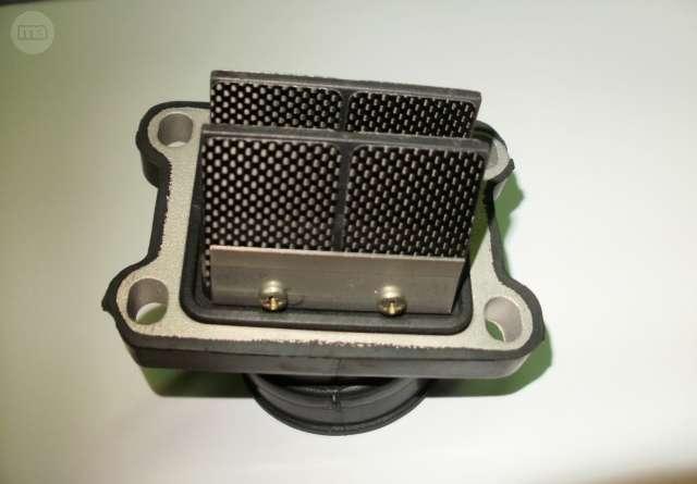

1: la caja de láminas es nueva y láminas también. Es el de Italkit con las láminas de carbono. Demasiado duras? Demasiado blandas? Mal montadas? Afectaría esto?? Encajan perfectas y supuestamente son para ese motor ( rotax 122 )
