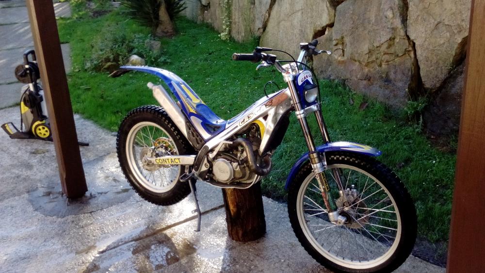

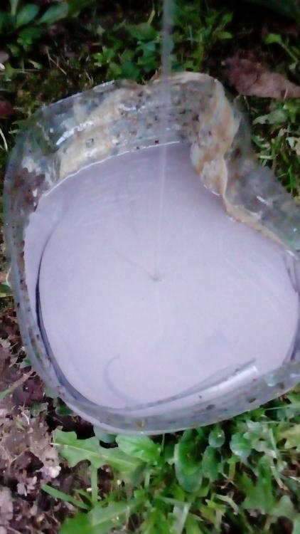

Buenas,hace poco compre una gas gas tx 270 del 98,va muy bien,hoy me puse a cambiarle el aceite del cambio y sale mezclado con agua,seguramente sera el reten y el eje de la bomba del agua,compre un kit de reparación de la bomba, sabéis de algún tutoriales de como cambiarlo?
