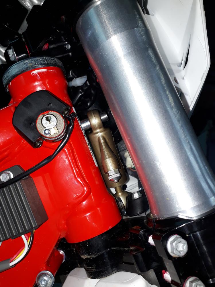

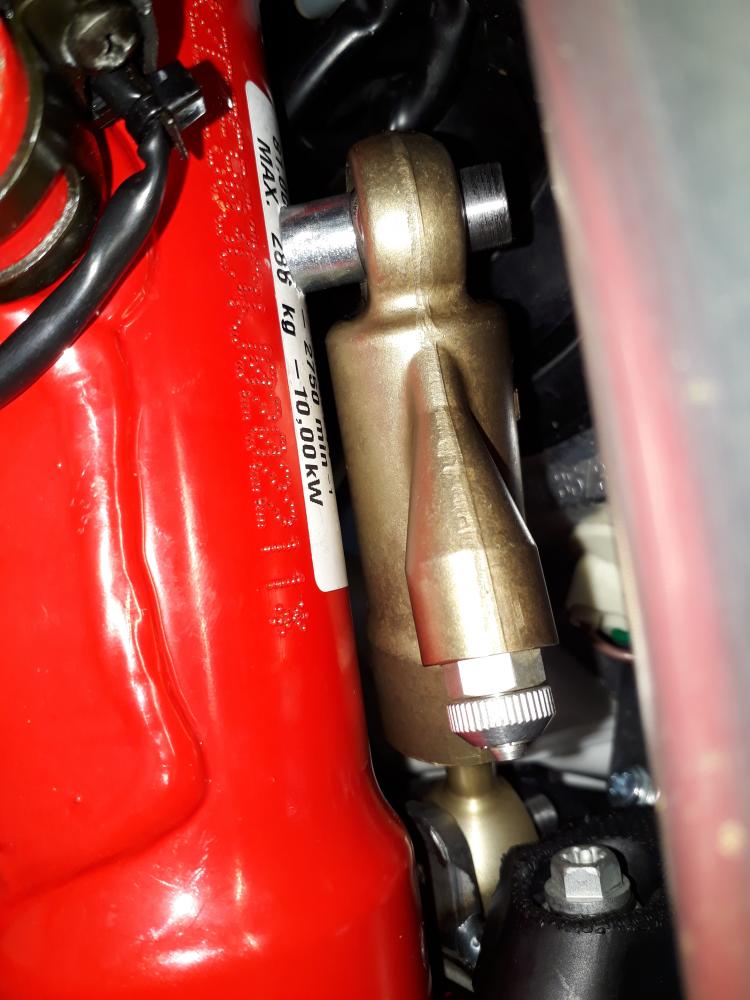

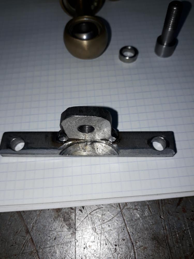

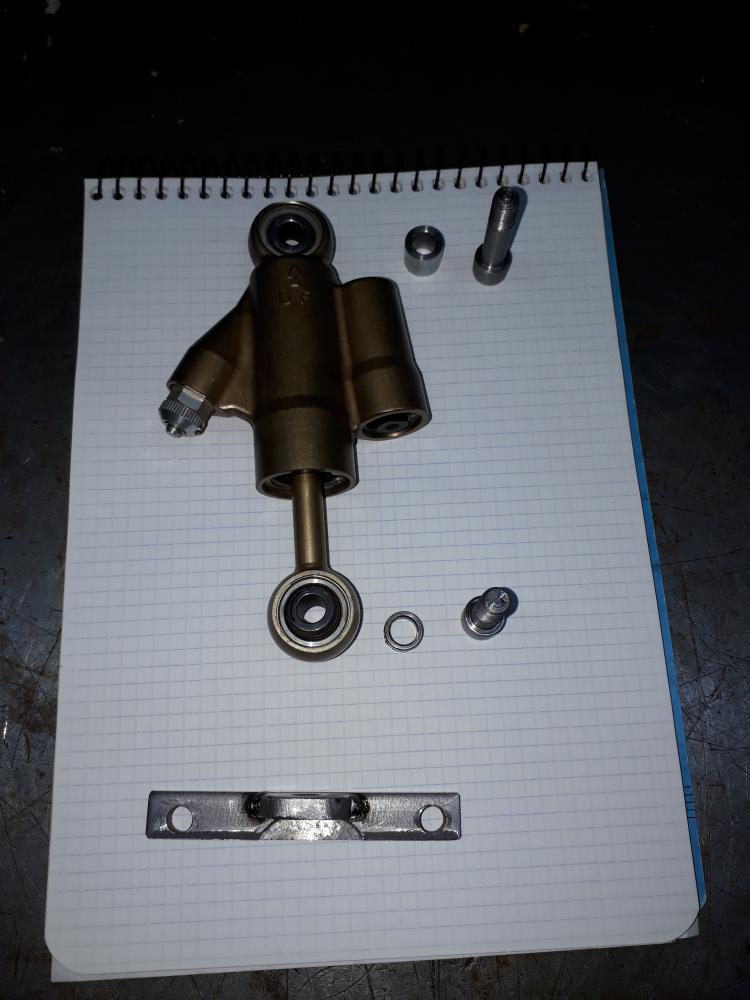

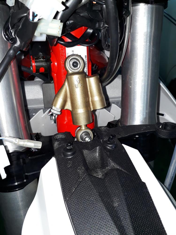

Esta tarde, me he entretenido en adaptar un amortiguador de direccion de Honda a mi Xtrainer......
Lo usé en una Gas Gas y me fue bien.
Mañana lo probare en campo.

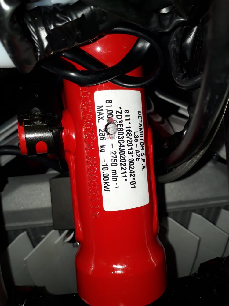

Un taladrito en la pipa de la direccion, y luego pasarle los machos para dejarlo roscado.
Para taladrar y roscar, he llenado de grasa la broca y los machos, para que la viruta se queda pegada y no caiga dentro.
