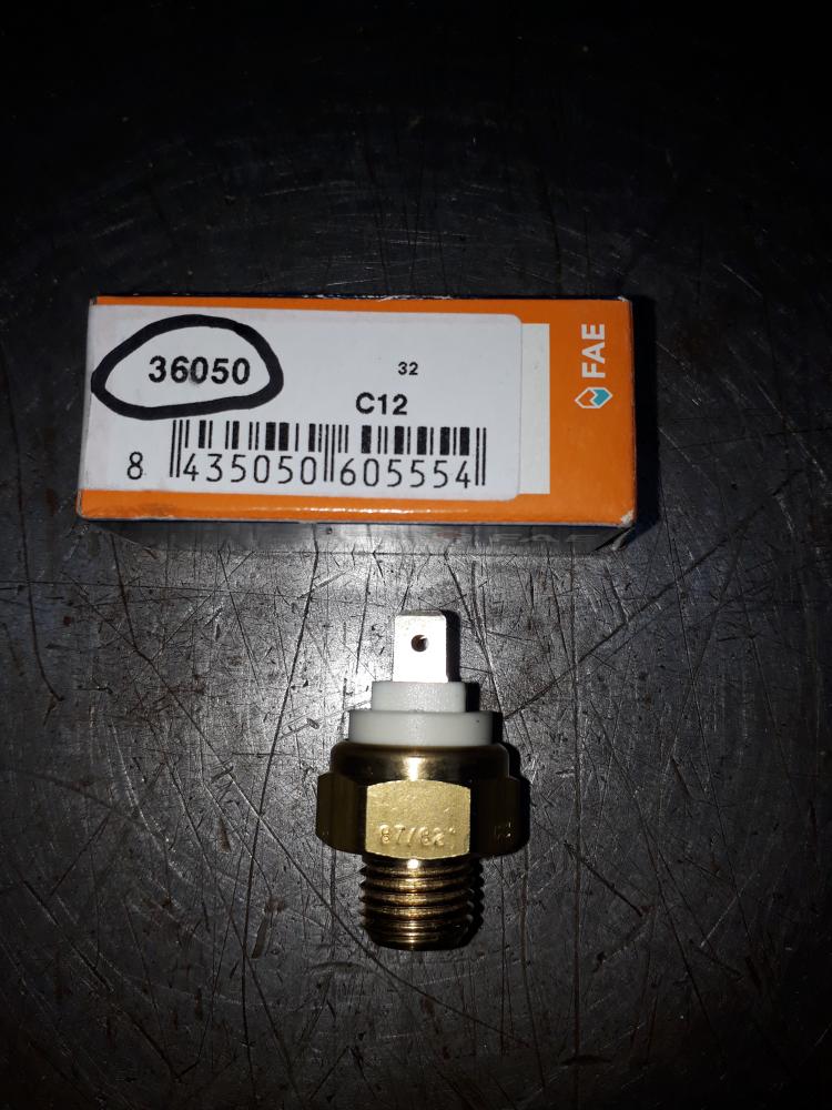

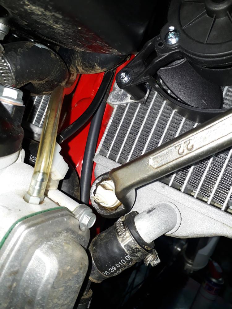

Pues eso, que hace tiempo que no enredo con la XTrainer.
El electro no se pone en marcha, la he cambiado el interruptor termico ( interruptor termico, valvula, termocontacto etc ) por uno que cierra los contactos a menos grados.
Es una pieza comercial, la he comprado en una tienda de recambio del automovil, unos 12 euros, por cierto, es el mismo que llevan las KTM 350.

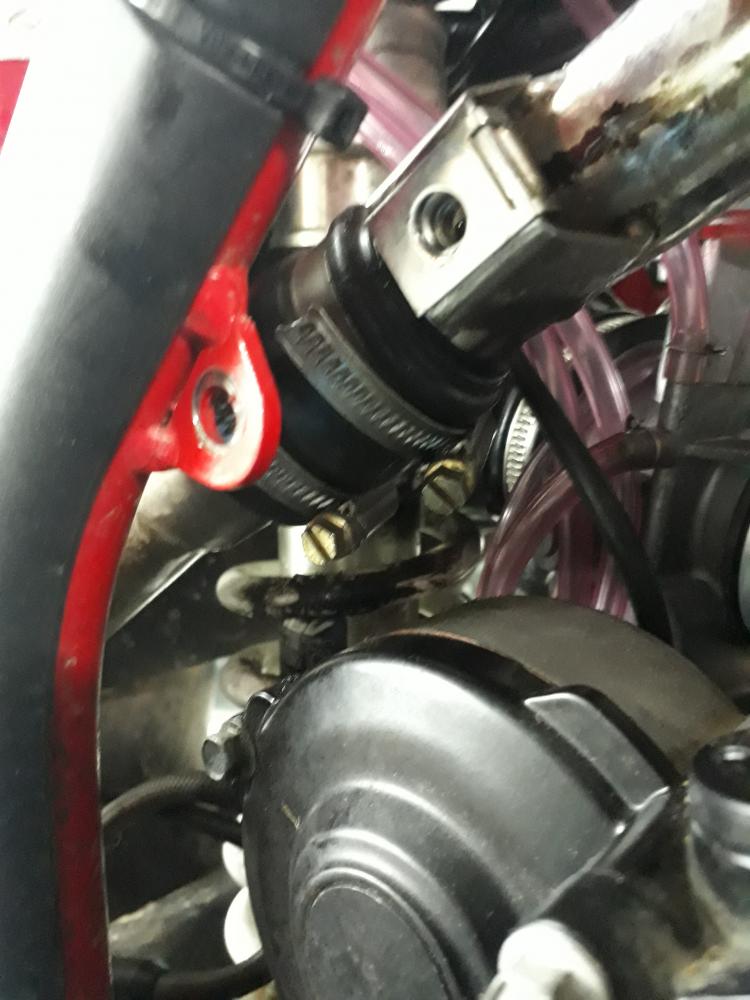

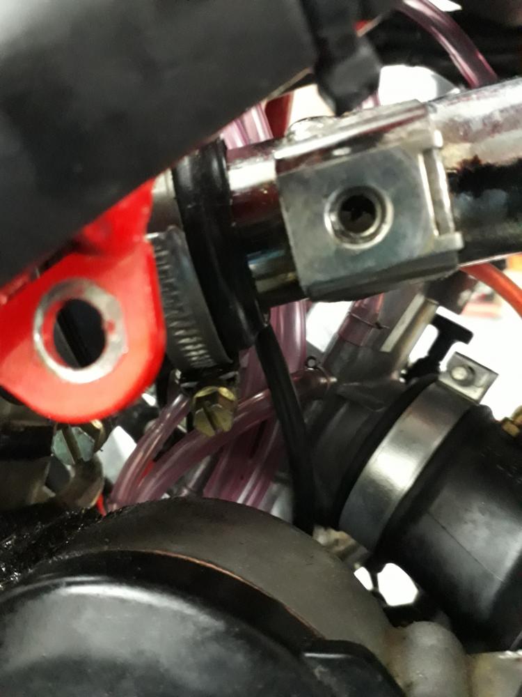

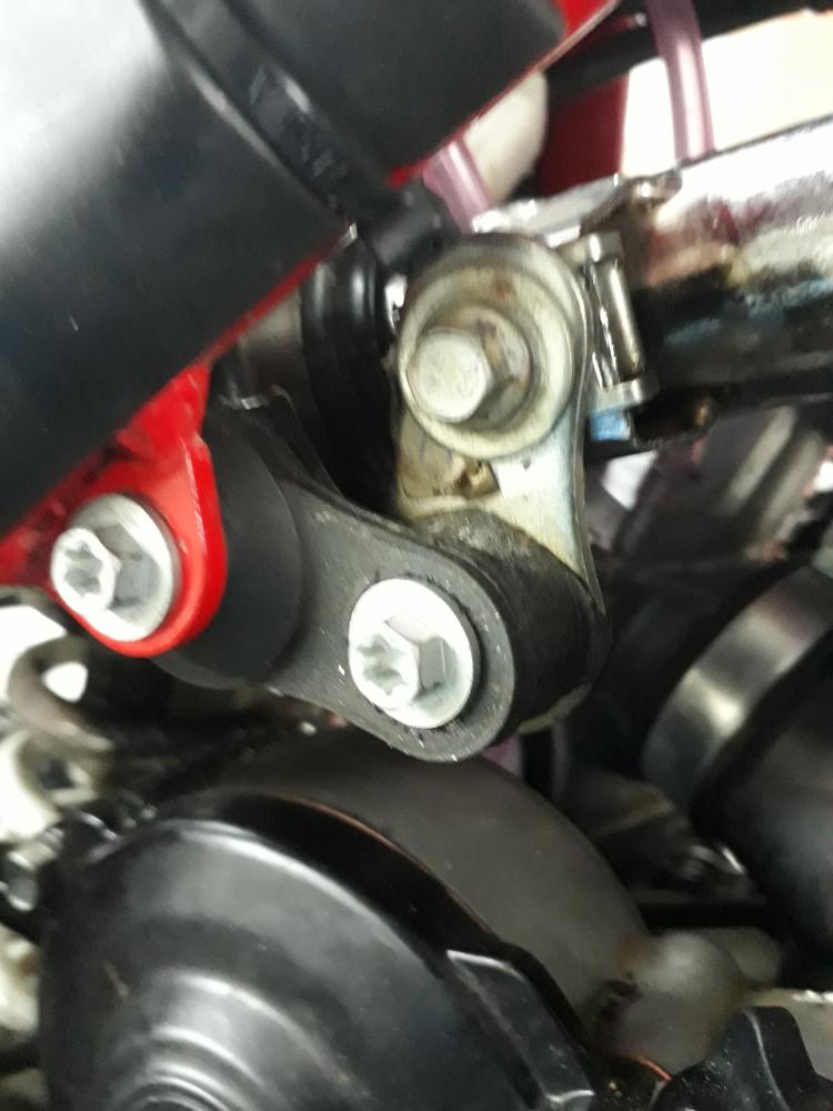

El escape era un punto a solucionar, por un lado, no habia reaños ha hacer coincidir los puntos de sujeccion, el silencioso lleva dos tornillos, el escape lleva otros dos tornillos que van con unos tacos elasticos.
Al desmontarlo, se había partido una torica de las dos que lleva en la boca del cilindro, las he puesto nuevas.
Para que me quedará centrado, primero lo meti en el cilindro y lo sujete con sus dos muelles.
Luego meti el silencioso, y lo sujete con sus dos tornillos, cuidado en no tras-roscarlos
Luego sujete el escape-bufanda, en la brida que hay abajo en el chasis, cerca del cilindro, coincide perfectamente.
Luego, me quedaba la parte que hay cerca del amortiguador, y esta no coincidia ni de coña, eche mano de mi cajon de sastre, y tenia tacos de goma de los escapes de la KTM 2T, son iguales y valen perfectamente.
Le monte dos, segun se ve en la imagen.
Y, como me tiraba gases etc, mas que nada, por lo forzado que iba el escape, ahora le he puesto dos abrazaderas, creo que ha quedado bien, y sobre todo, ahora el escape no va forzado.
Adjunto imagenes, que se que los hombres trabajamos mucho con la vista.......
