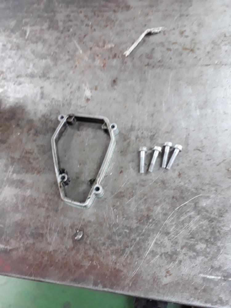

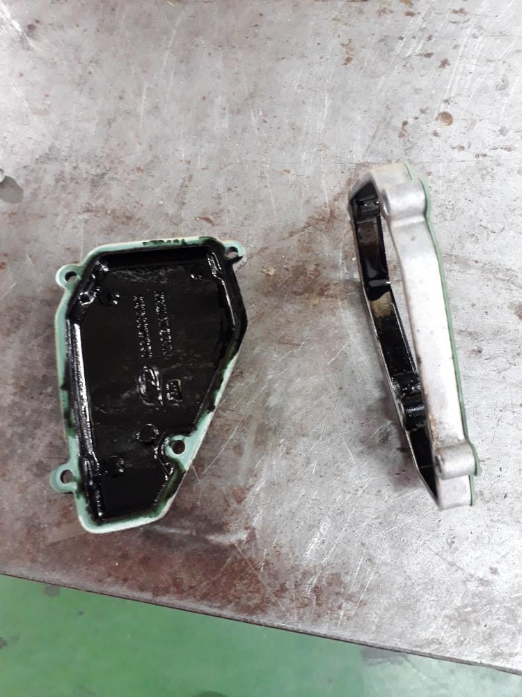

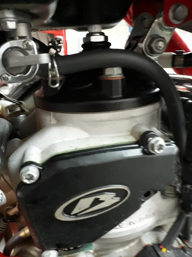

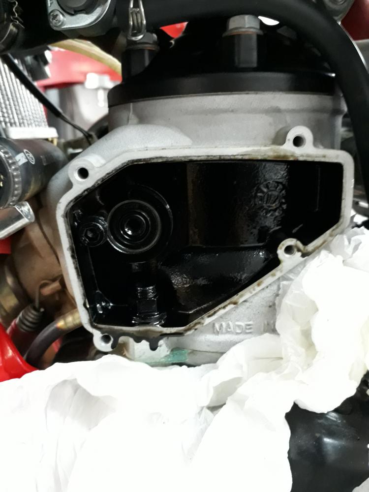

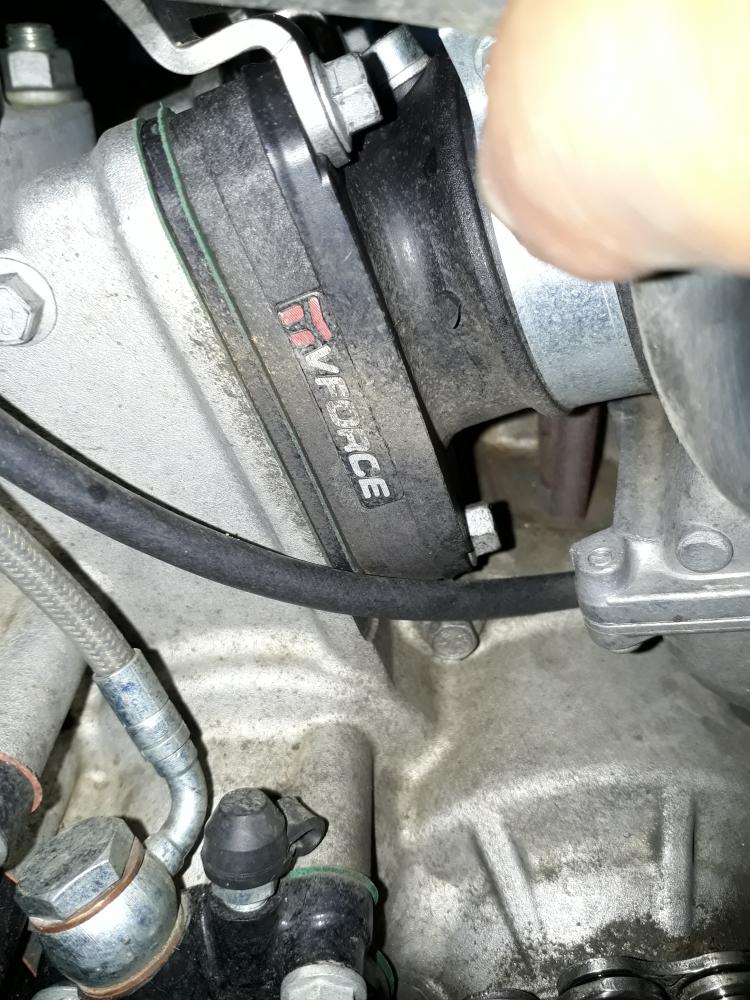

Voy a probar quitandole mariconadas al motor...
Uno que ya es adulto, puedo ir sin limitaciones.
Esto es para aumentar la capacidad de la camara de resonancia.
Y voy a ponerle el 38 de baja, voy con un 40 y con la temperatura que hace, sobra gasolina.
Cuando pruebe la moto sin esto y carburada para este clima, decido si seguir quitando topes.
La caja de laminas, lleva distanciadores, y esto amaricona el motor.
Y para decidir si quiero o no quiero cv, para eso tengo el puño de gas ¡
Cuanto mas le aprieto, mas eloquece, osea que yo decido.
La caja laminas creo que monta separadores.
Esto hace el carter de mas volumen y el motor mas ...
Docil ?
Capao?
De menos alegria ?
Esto sera lo siguiente.
