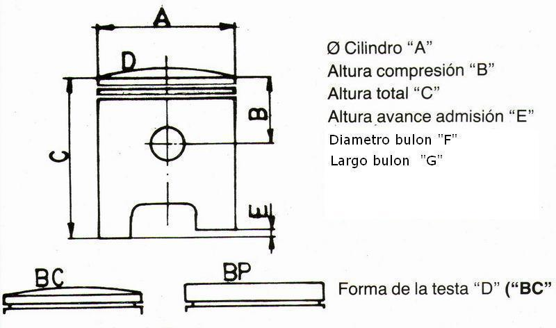

No te sirve.
La altura de compresión es diferente:
TXT 28,75mm
RR 38mm
hace 1 hora, masmacho dijo:
Te refieres a la distancia bulon-a parte alta piston ?
Mas exactamente, es hasta el borde superior de los segmentos.
