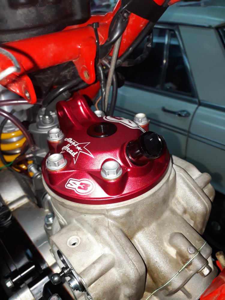

Mi 2018 esta alicatada hasta el techo. La testa rossa ¡ Y el Scalvini que me tiene de los nervios ¡ A ver si me envian la bomba de agua de gran caudal y la monto todo. Esta seguro

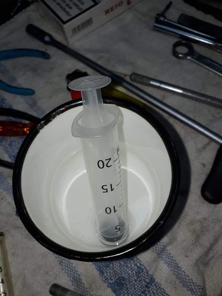

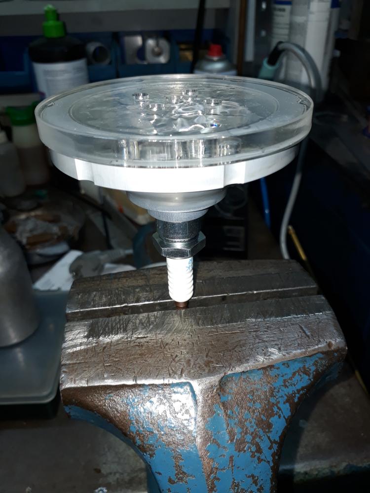

Esta claro, del culatin llamado standar a los siguientes va la cosa de 1 cm3 en cada paso a mas relacion de compresion.
Y por lo que cobran, ya podian poner lo que cubica cada uno.

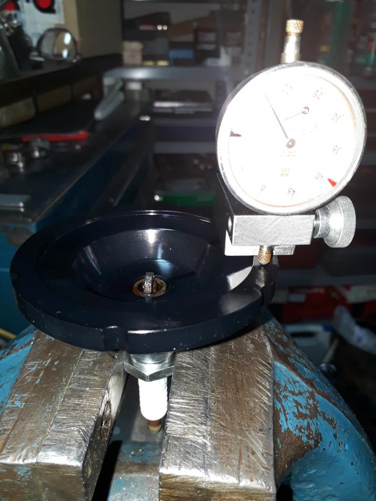

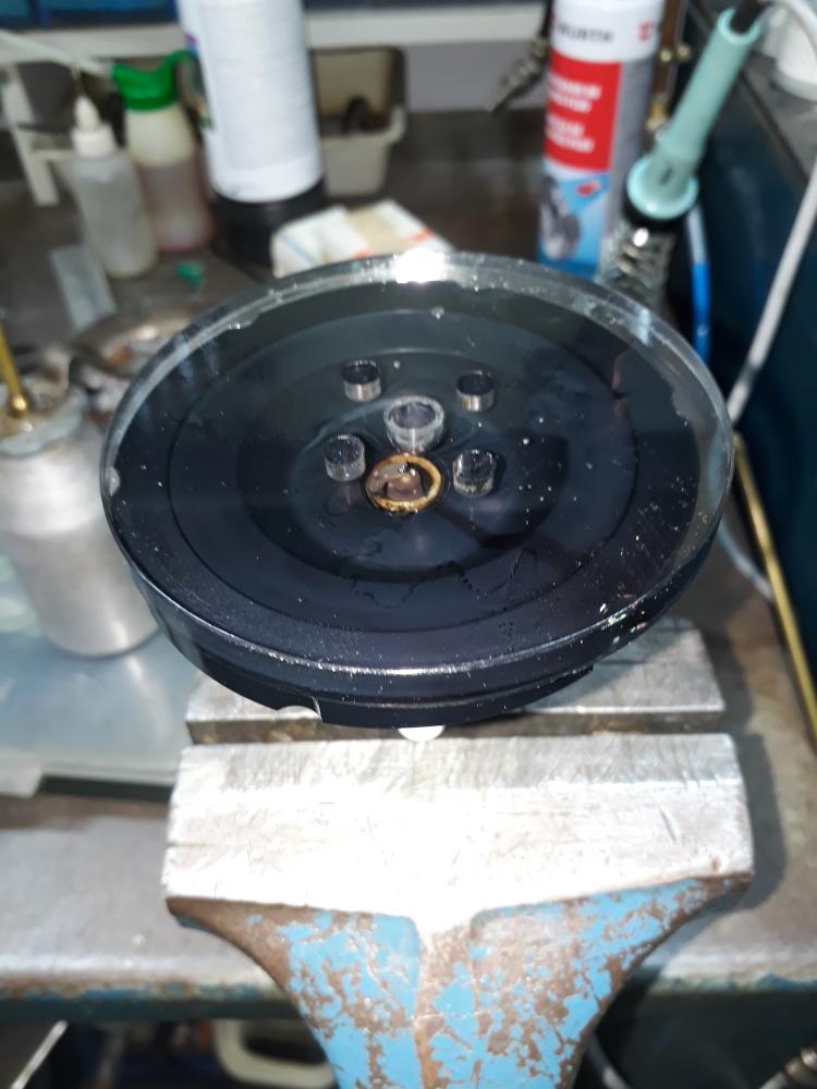

En un lado me ha dado 2.02 y en el opuesto 1.85
Esto es, o se me ha movido el estaño, o el culatin esta mal.
Mido la altura del plano con la banda del squist
2.17 mm en todos los puntos, joe con los de S3, fabrican con precision ¡
Voy a medir de nuevo con la culata montada.

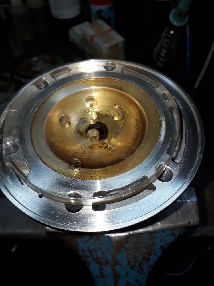

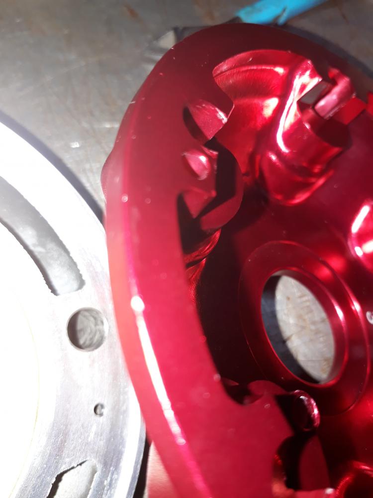

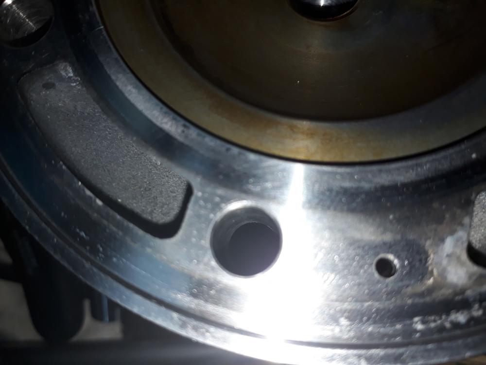

Ya se lo que pasa.
La culata original, esta mecanizada con un resalte para que se quede centrada.
La S3 no.
Por lo tanto, se desplaza o se descentra segun la holgura que permitan los tornillos.
Esto no es precision, voy a intentar montar la culata y centrarla respecto al cilindro, con este desmontado y luego montarlo con la culata puesta.
Es que, dejar la culata descentrada respecto al cilindro....
Ahora voy a sacar el diagrama de la distribucion.
A ver si con un poco de aqui, y otro de alli, dejo un motor con salero.
Para pasar la ITV, me voy a descojonar, como la acelere el espontaneo en los rodillos, se la va a poner de sombrero ¡¡
