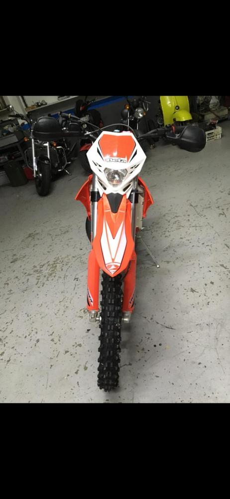

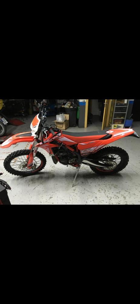

Ale , ya me compré una, una 2018 matriculada en Abril, de pruebas de un concesionario, 129 km 10 horas. con Tubliss atrás y un escape de rr aparte del original. También el cartucho original con muelle k9 y el bks k9 montado. No me puedo quejar, espero no aburrirme de ella jejeje....
Ah ¡
Y el cartucho cincado en amarillo, para distinguirlo de la serie.....
A mi modo de ver, y lo poco que entiendo, si vendieran la valvula de comp. con el mecanismo de ajuste externo, con todos mis respetos a la marca, el resto ya lo tengo.
Y eso de K9, es por la dureza del muelle, es como una horquilla con dos muelles de 0.400 montar dos de 0,450 sin tener en cuenta el peso del que monta.
Si de origen trae K8 y el piloto pesa 75 kg, para que cambiar a K9 ?
Y la valvulacion ?
La original ?
Sin comentarios.....

Me gusta lo de tener de entrada los dos muelles, cuando probé la xttainer este domingo pasado de ruta , me pareció que con los k8 me van al pelo (68kg en bolas ahora que engordé) pero que iba muy suelta de hidráulico.... Muy mucho.
Ya hablé con mi preparador de meter atrás pistón racetech y alante me dijo que no sabía cómo venía el cartucho BPS pero alguna idea ya tiene que ha hecho varias.
Pues el cartucho BPS es identico al original, cambia la valvula de compresion que ahora monta un tornillo de regulacion y la valvulacion cambia ligeramente.
Soy de la opinion de conservar lo original montando valvulas que hagan funcionar mejor el sistema hidraulico.
Montar otras horquillas etc es perder el concepto XTrainer.
