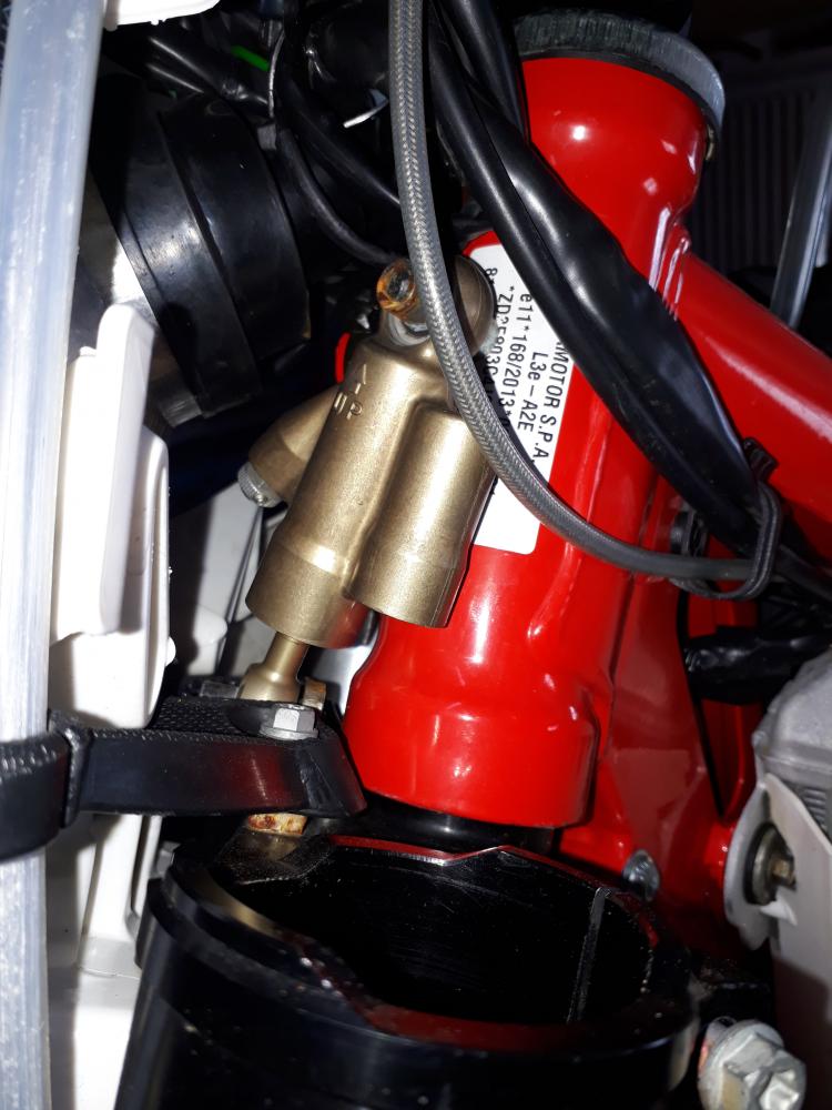

Mi 2018 esta alicatada hasta el techo. La testa rossa ¡ Y el Scalvini que me tiene de los nervios ¡ A ver si me envian la bomba de agua de gran caudal y la monto todo. Esta seguro
Hoy e probado una xtrainer y ese amortiguador de dirección tengo que reconocer que le iria genial
