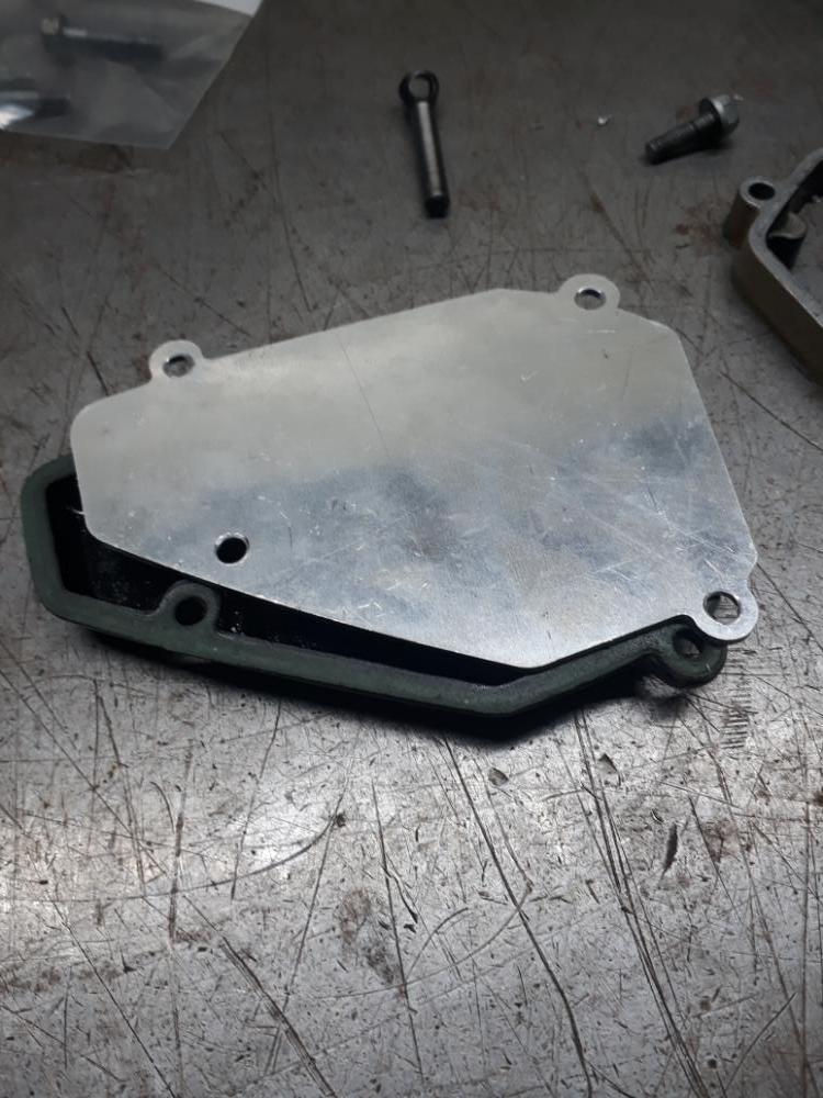

Voy a probar a poner una chapa plana, para reducir al maximo la capacidad de la camara de resonancia.

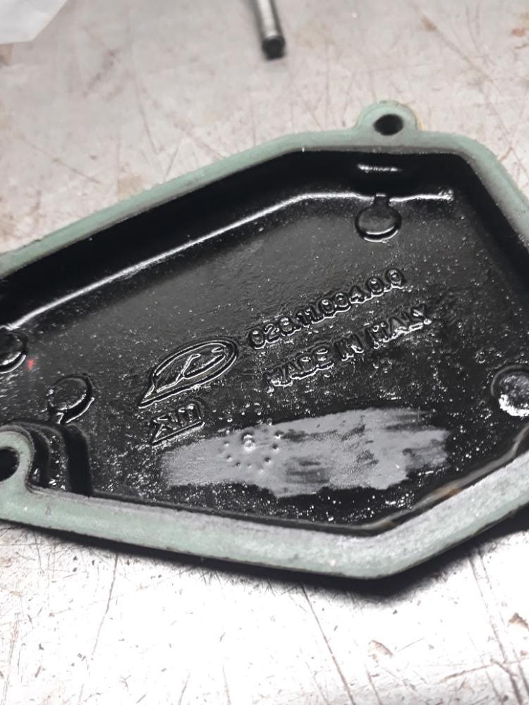

Tambien, le monte el separador de la caja de resonancia, y quizas, en bajas, necesite menos gasolina.
Ahora veré sin separador, y con la chapa tapando la tapa, que algo de capacidad le he quitado, lo mismo ahora, me pide mas gasolina.

Me gusta mas la respuesta del motor así, sin el separador y con la chapa puesta, lo que reduce la capacidad de la camara de resonancia al maximo.
La respuesta abajo es mas enérgica, mas lineal, mas limpia.

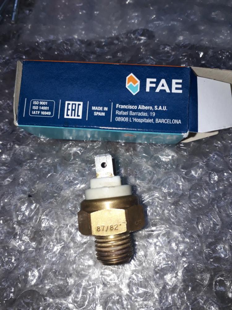

El sensor termico, lo tenia mal, los contactos, creo que no soportan el consumo del ventilador y terminan quemandose.
Los compro en una tienda de recambios de coches, unos 16,5 euros

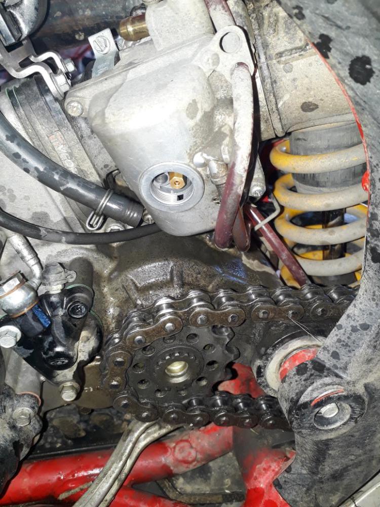

Para cambiar chicles, no hace falta sacar el carburador.
Aflojo abrazaderas
Quito guillotina
Protector del piñon de ataque
Y lo giro
Desmonto la tapa roscada y ahi estan, el de baja y el de alta.
