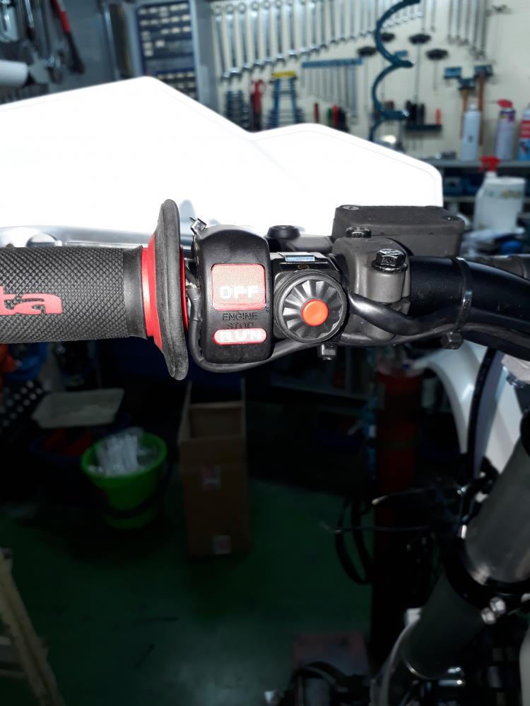

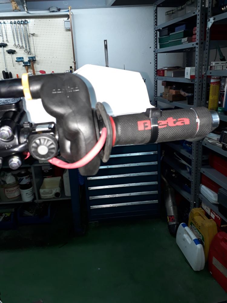

Yo sigo con mis cosas...
La he montado puños calefactables, he desmontado la piña de luces y en su lugar he montado el mando de paro y el interruptor de los puños.  En invierno por mi zona, hace mucho frio.
