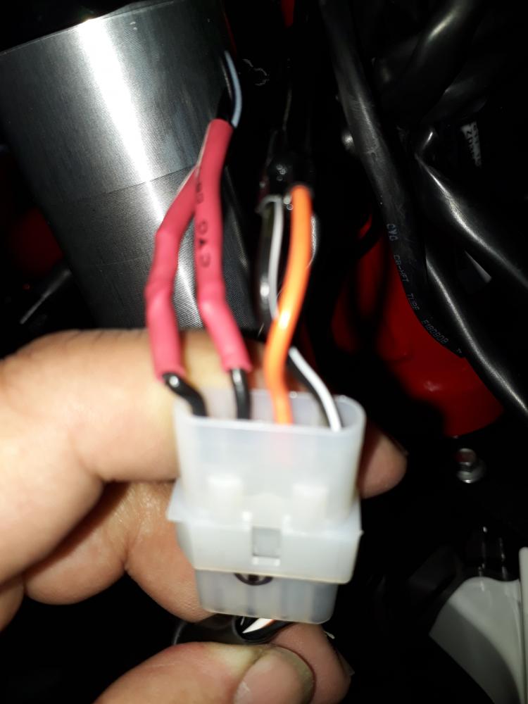

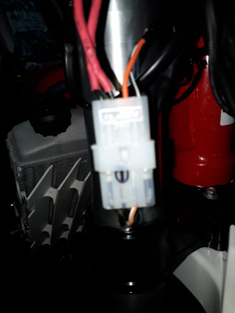

El pulsador de arranque y de pare son originales de KTM, el conector del pulsador de arranque, te vale para el conector de BETA, salvo que tienes que sacar los hilos y cambiarlos de sitio, y como es un conector de 4, a los otros dos libres, se le conecta el de pare.
Osea, que de BETA tienes un conector de 4 hilos, se desconecta, y se conecta el del pulsador de arranque de KTM, y los otros dos hilos, al pulsador de pare.

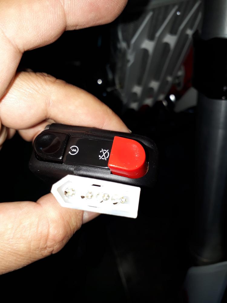

si llevas el boton de arranque igual al de ktm, es que tu moto es diferente a la mia, una 2018
El mando arranque paro en mi moto, iba de serie en un solo mando, como este de la imagen...
Yo he montado el arranque a la derecha, y el  pulsador de pare a la izquierda, junto con el mando de los puños calefactables, y las luces, de un tirador que he montado en el soporte del cuentakilometros.
Lo de la curva del encendido, lo he montado en el sobrsaliente del bloqueo de la direccion
