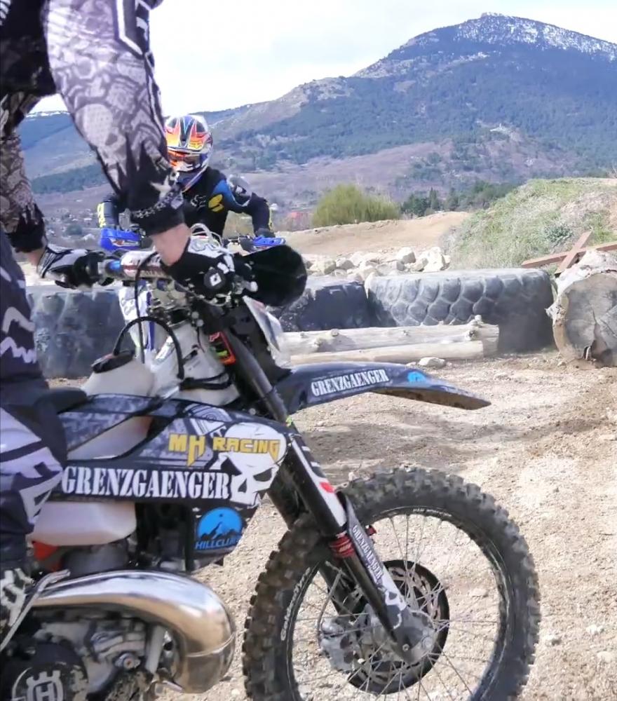

He visto el video, se que estaban en España me refiero a que la rueda trasera, quizas no tuvieran una montada de ktm, y le han puesto esa de husqvana, no a la moto, llevan el mega furgon de equipo, seguro que la moto tambien, por cierto ya que veo que estas puesto que moto lleva kevin gallas, una tpi?????
No, lleva un carburación se rumorea que es la envidia del grupo :Emoji-13::Emoji-13:

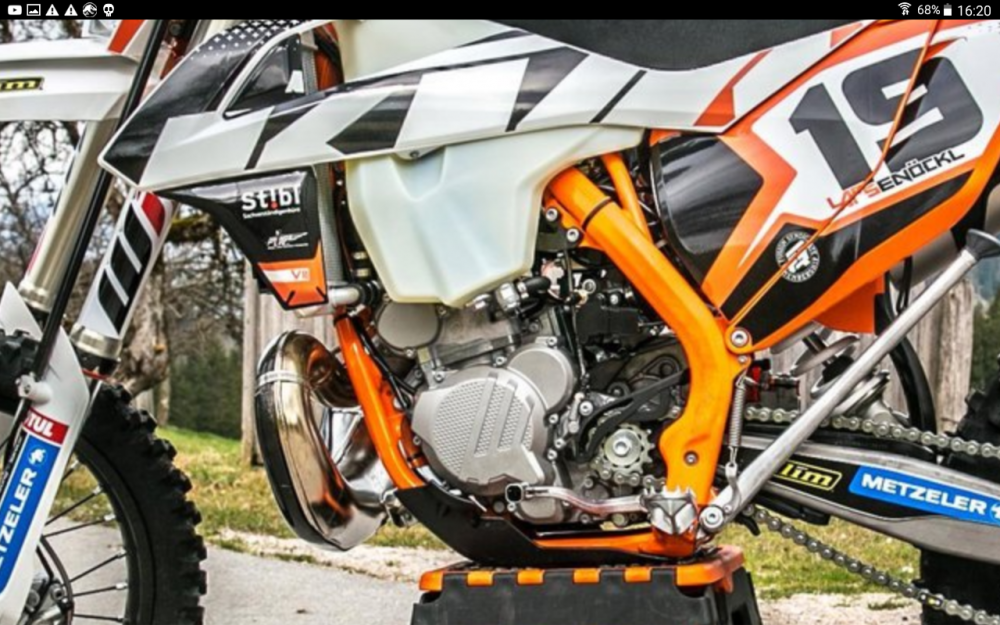

Y aquí Manolo, en otro vídeo con la misma moto

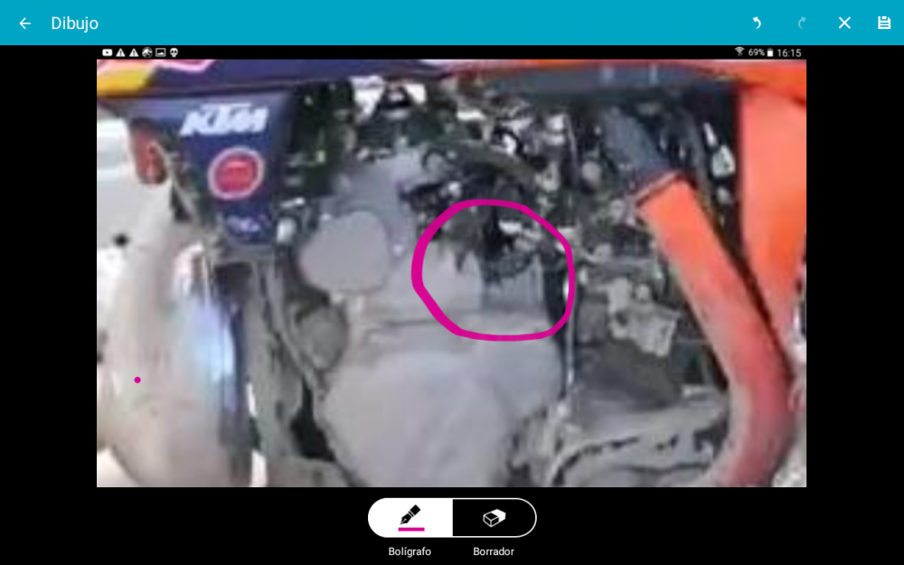

La resolucion de la primera foto es una mierda,pero si fuera cierto que eso es un inyector al cigueñal,solucionaria casi seguro el problema de temperatura y lubricacion de las tpi
Si ademas aumenta el caudal en bajas,podria resultar que fuera la solucion a todos los problemas de las tpi,por que podria igualar en comportamiento a una de carburacion casi seguro
Creo recordar que esto es lo que hace el kit atena,poner dos inyectores despues de la caja de laminas para aumentar la lubricacion y el rendimiento
Me gusta mas el sistema que veo en la foto ( si es verdad que es un inyector,que no se ve bien),lo veo mejor resuelto que el kit atena,pues engarza con el carter justo encima del cigueñal con lo que la lubricacion me parece mejor y menos expuesto a enganchones con ramas y demas
Saludos

Parece que lo que "conecta" con ese capuchón es demasiado fino para ser inyector, no se, también podría saber otro sensor o pajas mentales nuestras jajaja.

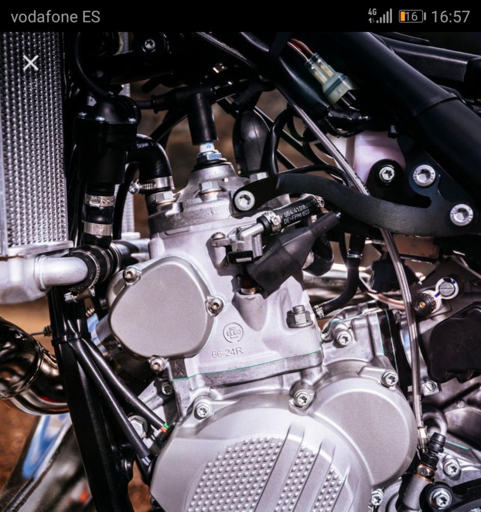

Aquí se puede ver mejor el motor actual

Tienes razon,seguramente sea la entrada del aceite al cigueñal
Por un momento ma a parecido un tubo de mas calibre,como el del inyector
Una pena,podrian haberse solucionado muchos problemas de la tpi con ese sistema
Saludos

Bueno creo que todo el tema de tubos es asi...
Por cierto menudo PEASO capuchon que se gasta el conector electrico del inyector ... ya me llamaba la atencion en las husky 4t de unos amigos,.. que me parece que el inyector es mas o menos de las mismas dimensiones (lo digo solo por las fotos, de momento no he visto ninguna TPI al natural, solo en fotos o videos.)
Jaso lo que marcas ahí como entrada de aceite no lo es, ese tubo va a un sensor de presion creo, el aceite entra en la mariposa de admision y es un tubo transparente.
