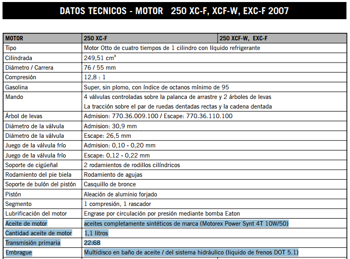

Si la bomba de embrague es brembo ,  yo queria saber  cuanta cantidad lleva y que marca de aceite para el aceite del motor para aserle el cambio de aceite y filtro de aceite tambien p
La cantidad de la bomba de embrague pues no sé, pero sin más, es rellenar el circuito, la cantidad me imagino que da igual. De todas formas te dejo los datos que te interesan del manual de taller del modelo de tu moto
