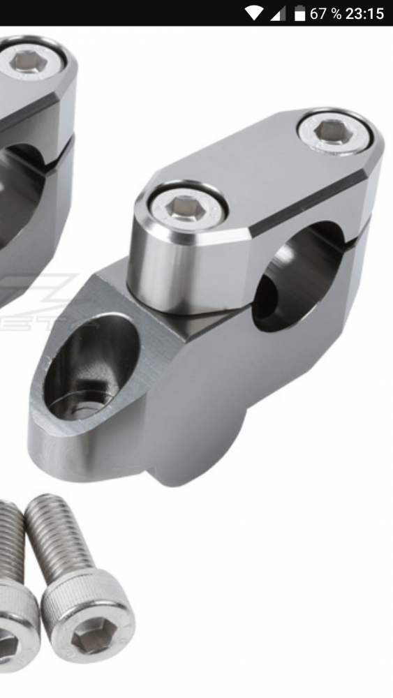

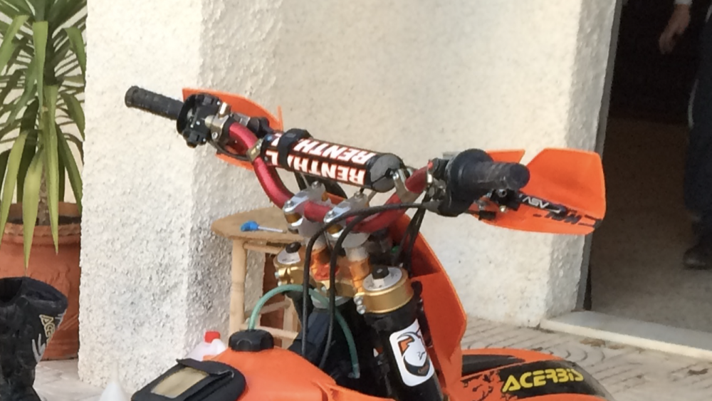

Ktm haze unos soportes de manillar con silembloks que son altos y aparte tienen alzas y son comodisimos

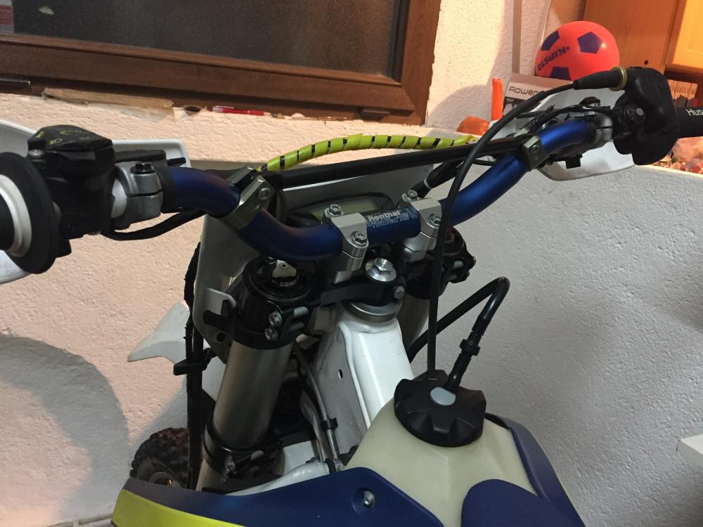

Bueno, manillar Renthal 922 montado con alzas de 5cm, ningún problema, no he tenido que mover nada, todo a la perfección, eso si...me he pasado de altura..jejeje. Cambiaré las alzas por unas de 2,5cm que tengo y espero dar en el clavo, ahora bien una comodidad estupenda, pero si que notaba poco control sobre el manillar.
La semana que viene pongo fotos de las dos alzas. Gracias por todo señores!!
5 cm y ese manillar es una barbaridad. Por el poco control y sobre todo por la tension que le metes a los tornillos. He visto varios partidos en saltos o tirones al manillar. Mejor 2-2,5 si.
