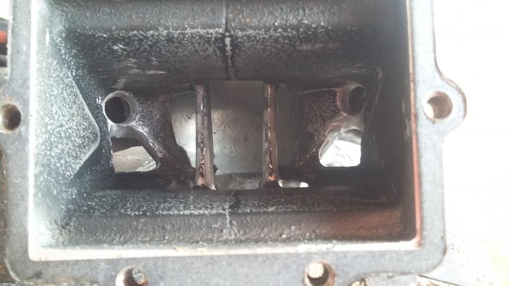

Si iba bien con los agujeros asi yo los hubiera dejado tal como estaba ya que no me fiarie mucho de taparlo asi con nural( o parece eso) y si se desprende te la podrie liar en el cilindro
Aber normalmente una moto con tanta traya las carburaciones del manual poco sirven.
Primero tendrias que repasar el motor completo , lo suyo es darle lo que te pide(carburacion) todo dentro de unos margenes

Este cilindro es de una kawa kx 250 del 89, tienes los agujeros de la admision que comunican con los tranfers , los grandes son los de serie y los pequeños unos extra, es una gran mejora para un cilindro ( con la toma de admision al cilindro)
El 20/2/2018 at 21:20, bulija dijo:
pero se nota la mejora o apenas sirve?
