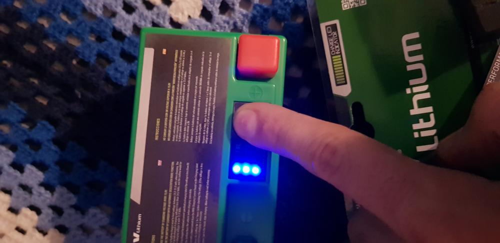

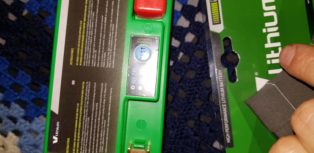

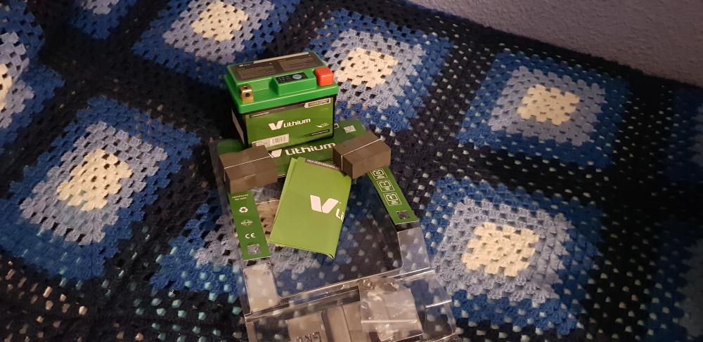

hace 11 horas, ozzcolombia dijo:
quedó atento a ver q batería le coloca para colocarle en un futuro no muy lejano una a mi klx.
Muy probablemente sea la vlithium-litx7l la proporciona vicma  es más barata, pesa 200gr más que la ballistic pero son las medidas justas de la klx (almenos sobre el papel) y la capacidad tanto de Ah como de CCA es mayor.
Cuando la coja comento ;-)
