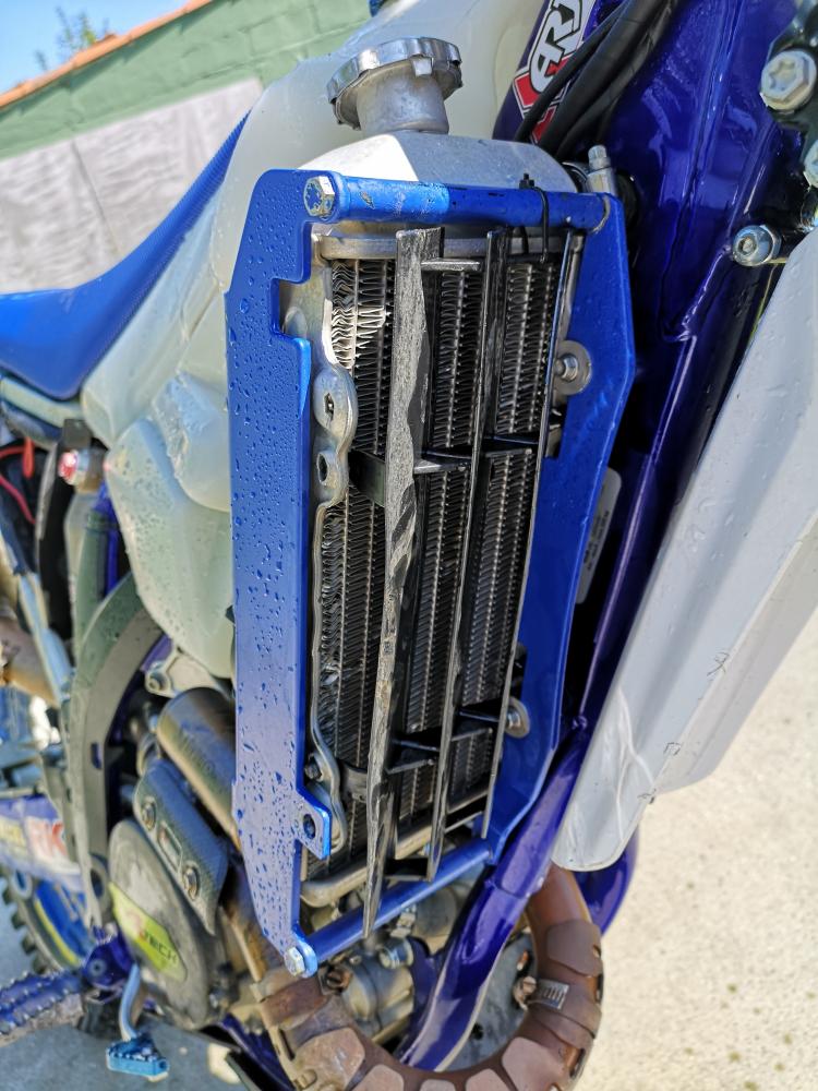

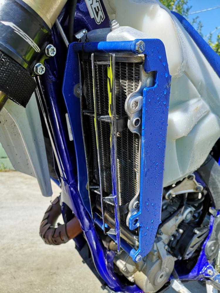

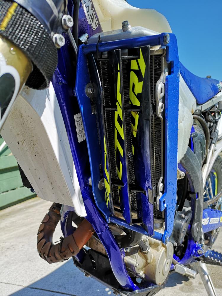

Buenas al final hemos ido mejorando el diseño y haciendo las siguientes modificaciones:   - acero de 4mm solo en las piezas que van atornilladas al chasis - el resto va con acero de 3mm
Bueno vamos a ver el prototipo y después vamos puliendo temas Gracias
Hola estamos con el segundo prototipo como os comente, recortando trozos que nos son necesarios adaptandolos para 2y4t, reduciendo de 4 mm a 3 mm. Yo llevo el prototipo 1 montado y si os digo la
Los he montado en una 4t anoche y los voy a probar hoy encajan como anillo al dedo y he encontrado una sistema para montar quitando el deposito de gasolina que los montas muy rapido.
Fallos por el momento que vamos a corregir
Después de lacar hay que volver a pasar una broca por todos los agujeros
4 mm es una barbaridad parece una tanque
mejorar las roscas de las terrajas y hacerlas mas profundas
meter tornillos las 15 mm de largo mas resistencia y fuerza
mañana mando fotos montados
y fotos de cosas que se van a cambiar en el diseño
idea eliminar rejillas plásticas de radiadores y meter rejilla metalica estilo bulet proof
saludos
