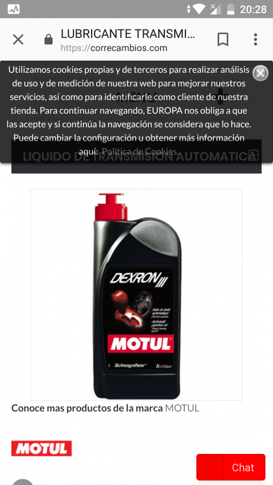

He visto que el que usa es dot 3 o 4, pero no he visto fugas ni nada. Puede ser por el aceite del motor que le he puesto? El problema viene desde el cambio de aceite, antes con el aceite que llevaba iba perfecta, pero estaba más negro que el chocolate
