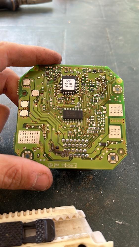

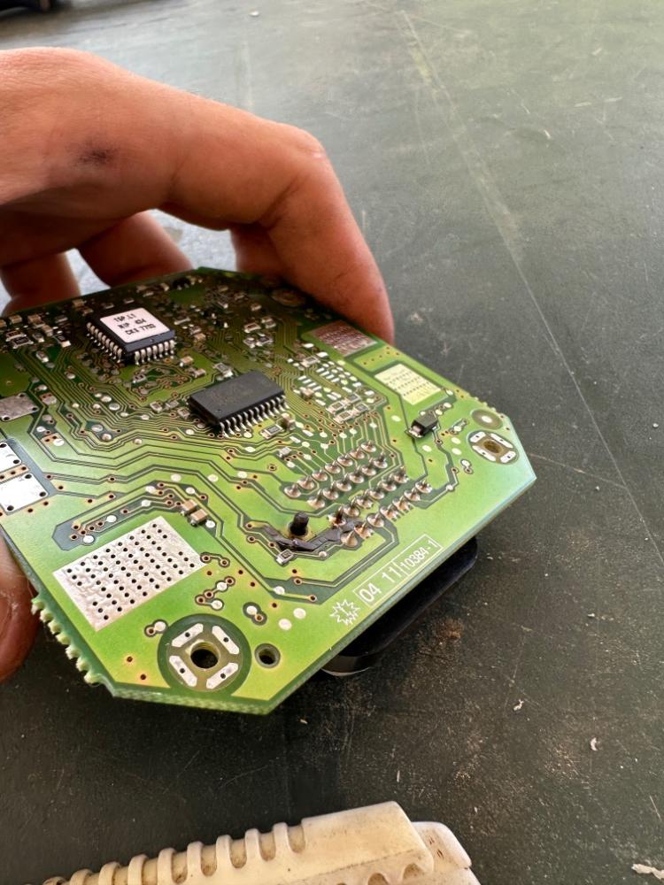

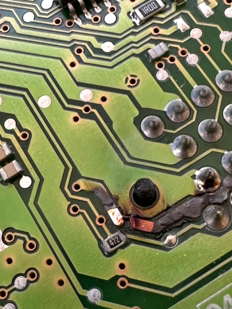

Buenas Carlos ya la tengo abierta, y correcto, parece uno de los pines esta fogueado…bueno más que pin, es la pista
Editado por CarlosKXF250
CarlosKXF250
hace 45 minutos, carloxgsx dijo:
pon foto de la otra cara para ver si se te a roto el diodo o no
La pista es muy simple de solucionar

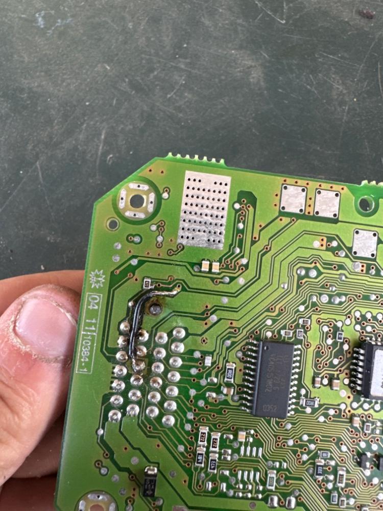

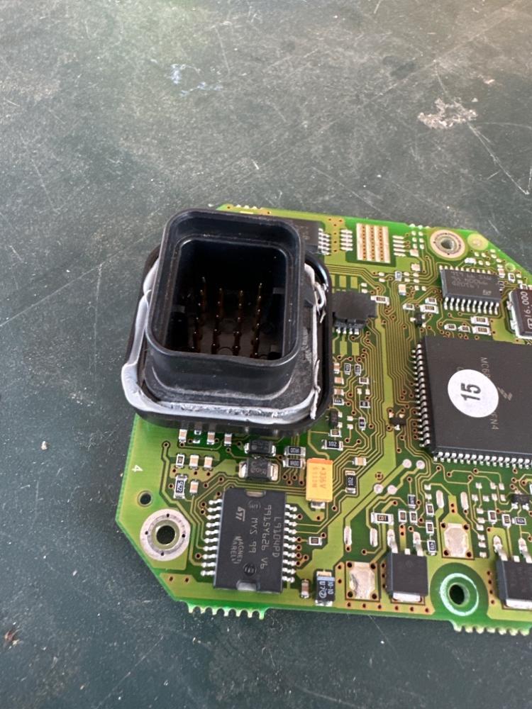

Acabamos de ir al electrónico nos ha soldado el cableado, ahora si que va el rele de las luces pero sigue sin hacer chispa adjunto ambas fotos
CarlosKXF250
hace 47 minutos, carloxgsx dijo:
Si que es verdad que cuando la hemos puesto y dado el contacto ha saltado una chispa…ya no sé qué pensar

Creo que está mal el mismo diodo que el del compañero de más arriba porque Justo el que el se le abrasó Ami me mide en ambos sentidos y no me da una medida constante fluctúa mucho y no se mantiene, y aparte me da continuidad en ambos sentidos… y un diodo no debería hacer eso entiendo yo
