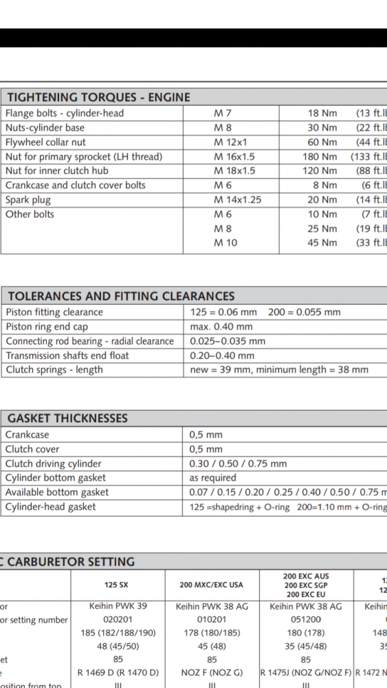

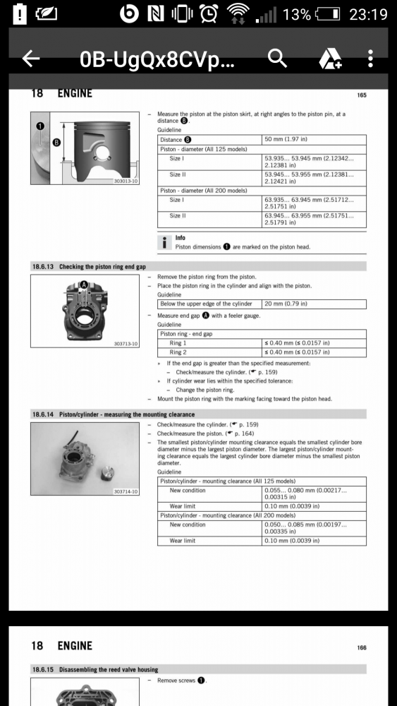

A lo mejor me equivoco pero creo que iría a medida A, ten en cuenta que estamos hablando de centésimas y no de mm.    Edito: Como dice el compañero me suena a tolerancias entre 04 o 06. Ya e
Parece que la medida mínima en el 200cc es de 0.5, con lo que incluso medida A sería demasiado justo.    Que vuelva a medir el cilindro e tornero porque parece que ha ganado grosor el cilind

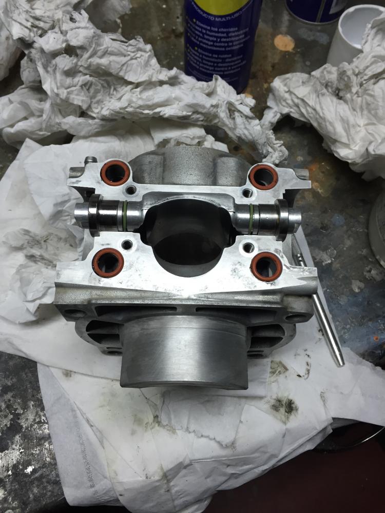

Hola a todos de nuevo!! Ya tengo aquí las toricas, mañana me pondré con la moto, en el caso de que aún poniendo toricas y junta de la base nuevas siguiese metiendo presión al circuito, alguien me puede decir para donde seguir mirando?? Gracias a todos!!

Te parecerá una tontería, pero, has comprobado el tapón del radiador?
Editado por TitoSG
Hola TitoSG, la verdad es que no he mirado el tapón pero antes de desmontar no tenía este problema... Quiero recordar que la moto la desmonte porque se me fue el embrague, lo de cambiar piston ha sido por mantenimiento (y casi me estoy arrepintiendo jajaja)
