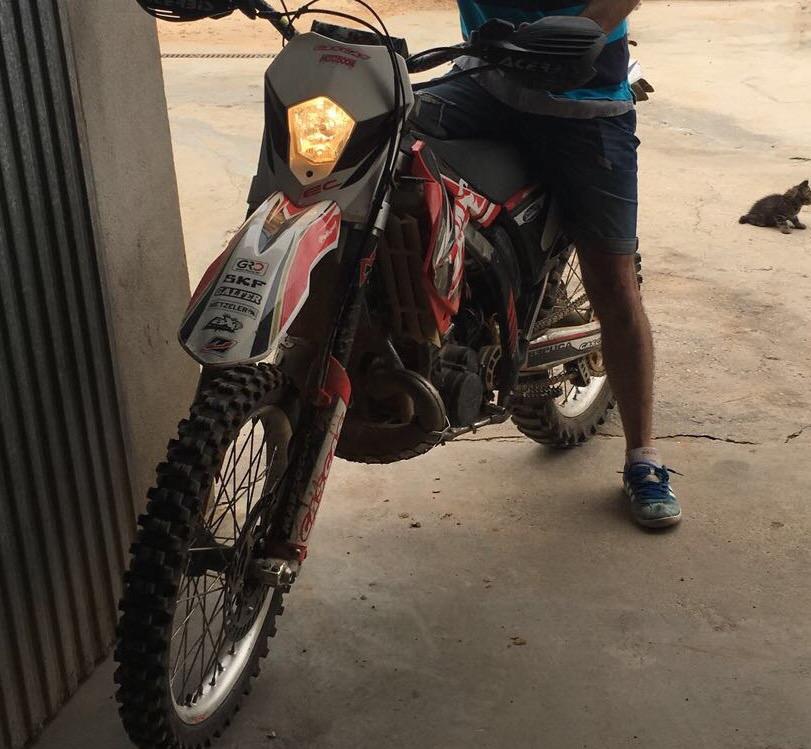

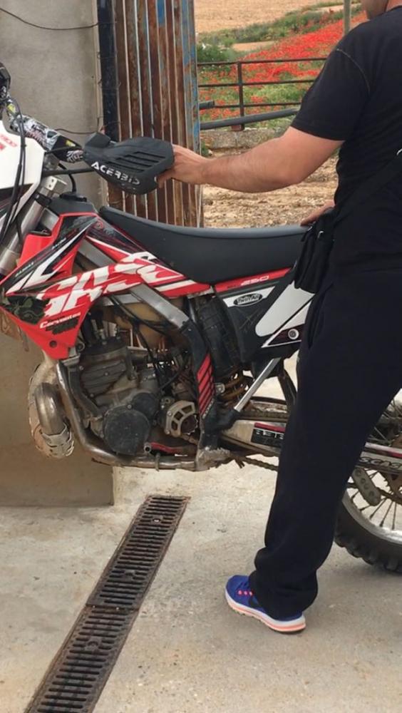

Hola a todos! Me presento, me llamo victor, soy de la zona de Toledo, llevo tiempo leyendo por aquí, he tenido moto pero ahora mismo estoy sin moto, en mi búsqueda he encontrado una gasgas que me gusta y ajusta a mi presupuesto reducido ?. El caso es que tiene un poco abollado el chasis en el lado izquierdo, os paso foto para que lo veáis, creéis que es de importancia? Puede afectar al comportamiento de la moto ? Creéis que debilitará el chasis? Me gustaría me dierais vuestra opinión. Gracias de antemano y un saludo
Hola, para mi no tiene importancia, se puede haber hecho en cualquier trialera, y tampoco es muy grande, son bollos que esteticamente joden, pues se marca. Pero para nada afecta al comportamiento. Yo no le daria importancia, si la moto te gusta. Es muy chico. Un saludo, bienvenido.
pilla una recta, la pones a 60 mas o menos y aflojas las manos del manillar, sin sujetarlo pero cerquita por si hace falta sujetar, si la moto no se va para ningun lado y  luego te entra bien en las curvas, es que el golpe que tiene no tiene imas importancia que la estetica y no le afecta a la moto, en cuanto a peligro de rotura por ese golpe, no te lo puedo asegurar, pero lo dudo muchisimo.
Que puede ser una piedra en una trialera , pero tambien ha podido ser un coche que le ha dado de lado. Mas que probar que no se vaya ponte en una recta y un colega con buen ojo y un poco agachado que  mire la alineaciòn de las ruedas, tambien se ve  si va detràs tuya en otra moto.
No tiene por que tener el chàsis desalineado pero ya he visto y sufrido de todo y  a simple vista con estas maniobras se suele detectar.
