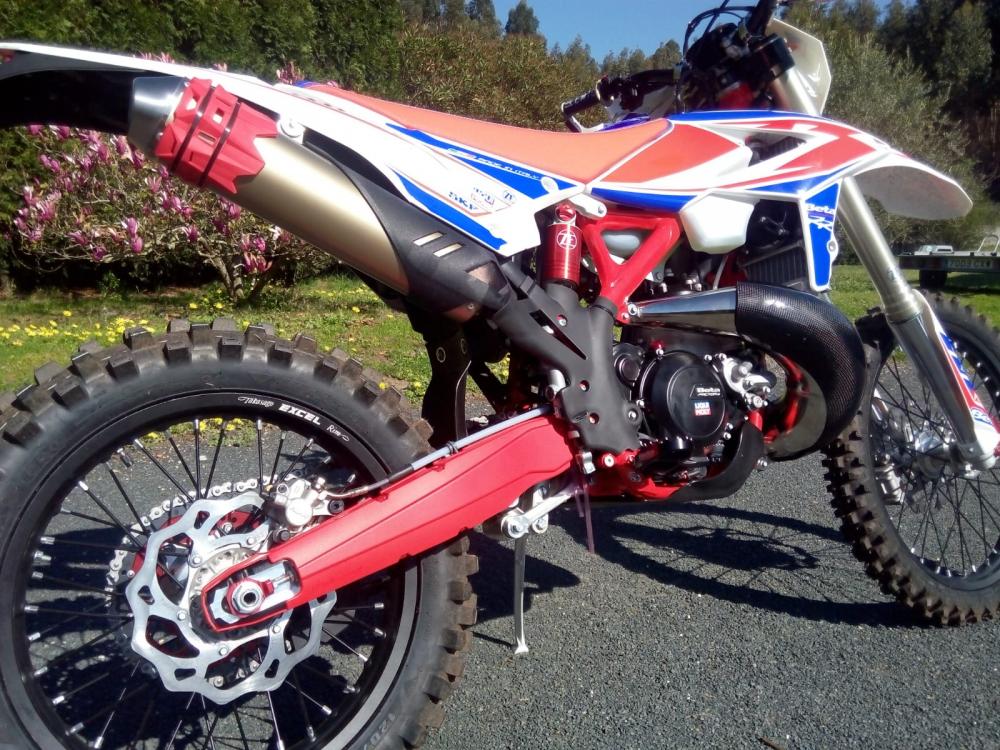

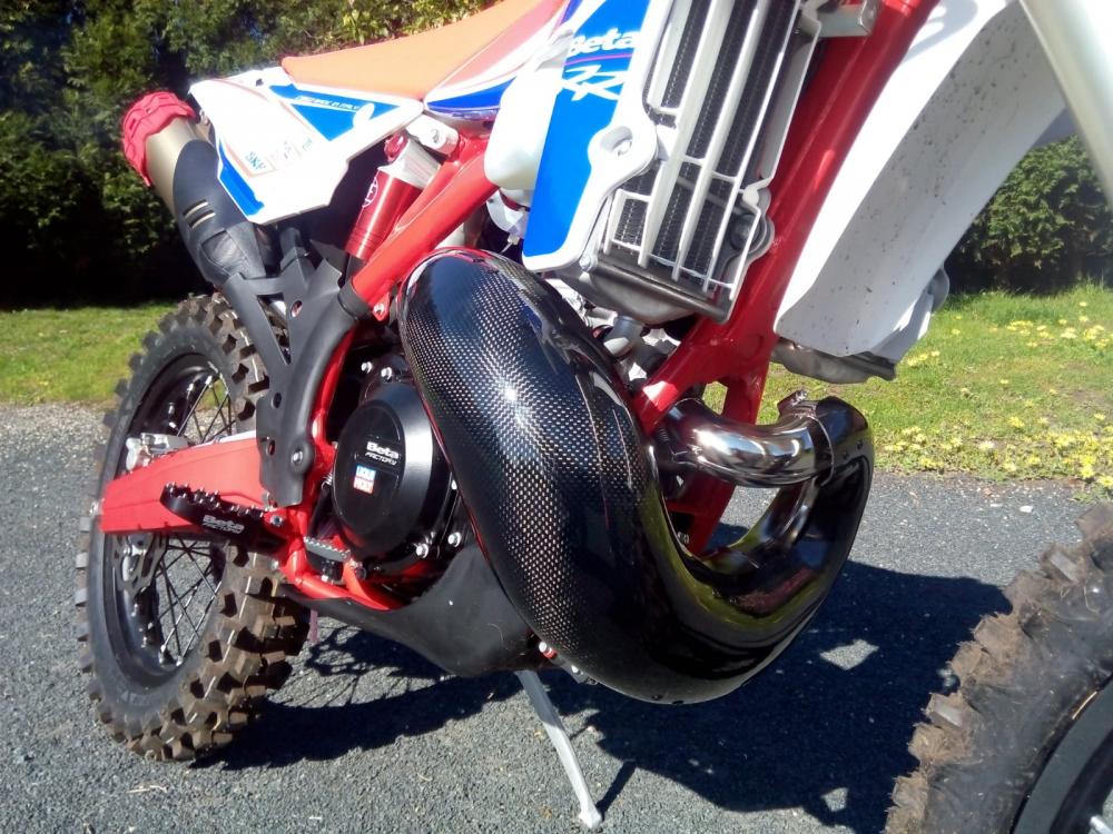

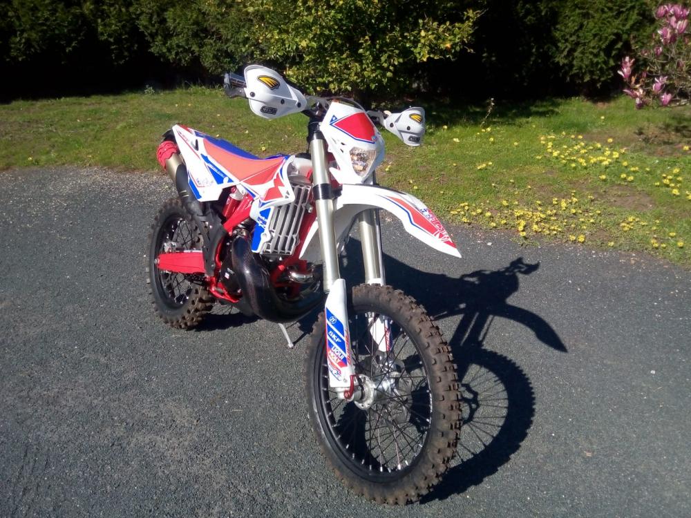

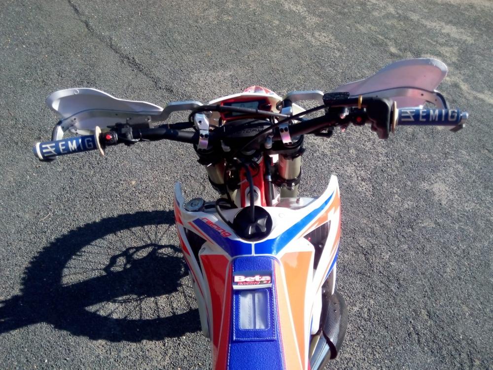

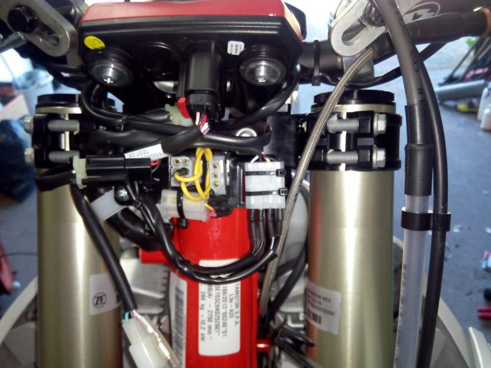

Al fin. Hoy por la tarde tenía un mini-rato y tras haber hecho unos cuantos ajustes  de bricomania he salido a probarla 20 km nada más
Primero describo los pequeños ajustes.
Destensar la cadena un pelin.
Quitar la pila de luces y encendido y dejar solo un dos botones comprados, uno de pare y otro de arranque.
Poner los páramos Cycra CRM Probend que siempre pongo.
Repasar concesiones eléctricas y encintar las que debían ser encintadas para evitar entrada de humedad
Ajustar algún que otro cable como el latiguillo de la gasolina que va del depósito al carburador, que antes iba suelto.
Ajustar giro de la horquilla que topeaba en los protectores de radiador.
Poner puños nuevos anti deslinzantes que fan fijados con tornillo.
Colocar protector bufanda escape.
Colocar protector de basculante.
En cuanto a la primera prueba de contacto, se que las comparaciones son odiosas, pero alguna referencia tendré que poner no?
El motor, EXPECTACULAR, lineal en los bajos, mucho mejor que el de la GasGas 2018. Con unos bajos muy buenos y lleno.
El arranque eléctrico es fino e impecable, sin palabras.
Las suspensiones si es cierto que la delantera quizás un pelín seca, pero también es cierto que sin rodar un poco quizás es precipitación hablar así, además que no le he tocado nada.
La dirección es más perezosa que en la GasGas2019, no es tan juguetona, tan sensación de bicicleta.
El cambió es mucho más preciso y ofrece un tacto mucho mejor que el de la GasGas 2018.
El freno trasero hay que ajustarlo ya que viene muy abajo y tiene mucha distancia de recorrido hasta que empieza a frenar.
La suspensión trasera por ahora fenomenal.
La posición de conducción, yo que modo 1,73 me parece muy buena y cómoda, a pesar de que el manillar es bastante bajito.
En definitiva, solo han sido 20km y lo he podido probar mucho más ya que está en rodaje.
Os dejo las fotos que iré publicando más con las futuras mejoras y ajustes.
