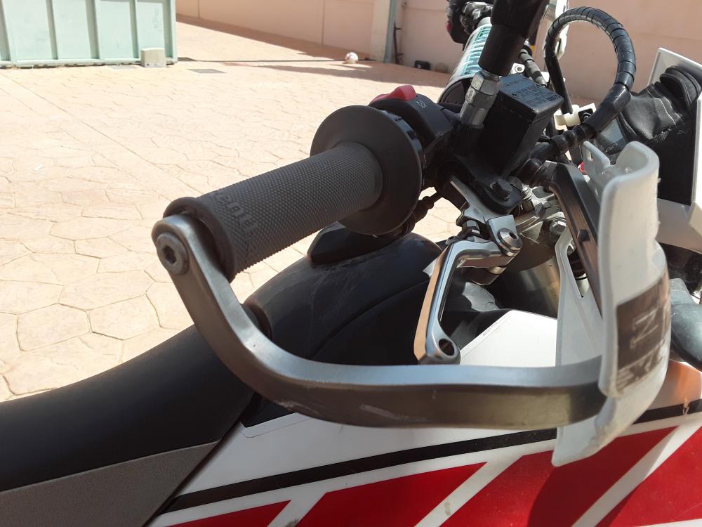

Hace años compré unos Hebo cerrados. Un cristo para montarlos y que quedaran bien. Recuerdo que llevaban unas zonas donde se cogen en las puntas del manillar que aconsejaban cortarlas para más seguridad en caso de quedarse el brazo o la mano pillados. En teoría se abrían de esa zona en caso de quedarse pillada la mano. Los llevé dos salidas e iba acojonado. Los quité y los vendí.
Por desgracia actualmente no encuentro paramanos abiertos buenos como los de antes, tipo los Hebo de hace años o un modelo de Ufo casi iguales. De los que se cogían al tornillo de la maneta y con una brida al latiguillo. ¿Alguen sabría donde encontralos?
Yo llevo los originales de ktm que son el formato que tu dices

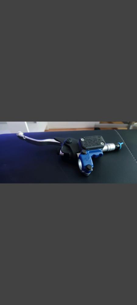

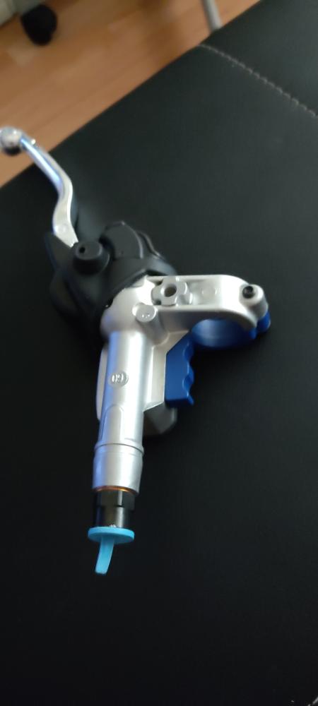

hace 5 horas, Palmer1 dijo:
@flaco250ecentonces la función de la pieza es dar soporte al deposito de la bomba ?
No acabo de entender su función...
Evitar la flexion (flechas rojas) de la bomba contra el manillar salvando la distancia entre estos (flecha verde)
Y asi disminuir la posibilidad de rotura de la bomba (linea discontinua roja)
  • Like 1

El 10/3/2021 at 14:59, flaco250ec dijo:
Interesante. Podrías poner una foto de como queda montado en el manillar?
Gracias de antemano.
