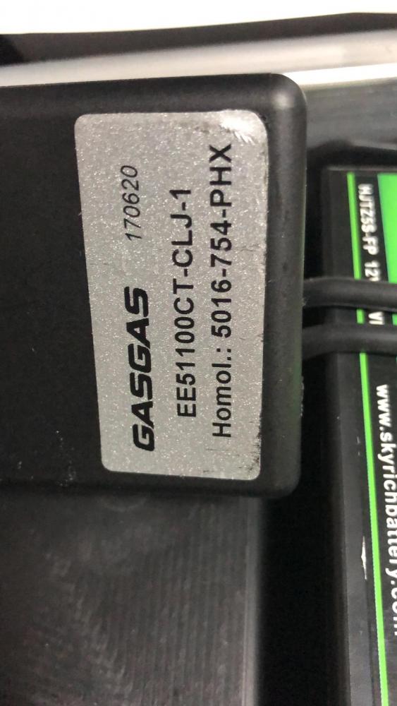

El sonido es como el.que comenta catenario pero más que clan es clin clin como de una campanilla no es continuo yo creo que es normal pero me tiene mosqueado la centralita es la CLJ-1 según me han dicho desde gasgas es la modificada la mezcla.la.llevo al 2% y la carburación va gordilla por qué la bujía está bastante negra pero no me ha comunicado aún ninguna y gastar gasta bastante también me hace 80km con un depósito igual es de la carburación a ver si hago un vídeo con el ruido son que se me caiga el móvil? por qué solo lo hace como comenté al dejar caer la moto a ralentí con la.marcha engranada sin dar gas

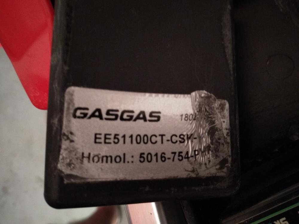

Acabo de ir a comprobar mi centralita y por lo que veo en mi caso la original era la CLJ 1 y ahora se supone que al reprogramar centralita es la CSK 1.Es lo que me imagino al llevar una pegatina superpuesta.

Joder qué alegría 115km a mi me entra la reserva a los 60 o así y eso que voy tranquilo ya que voy en rodaje. Lo de la.centralita llame a gas gas fábrica por qué no me fiaba del vendedor y me contestaron de fábrica por correo electrónico que la.centralita que llevo montada es la correcta. En fin a ver si termino el rodaje y la carburo más fina y se le quita ese ruido por lo demás la moto me encanta es un juguete mientras más la.cojo más me gustó y disfruto la verdad. Gracias por vuestras respuestas

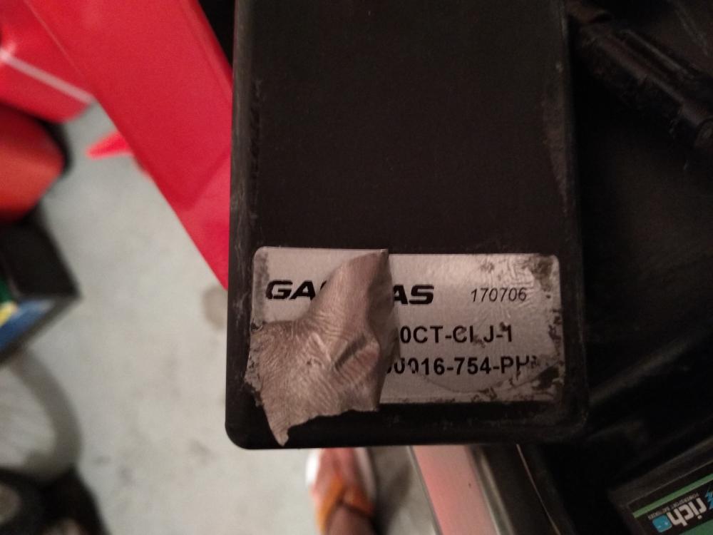

Esa es mi centralita
