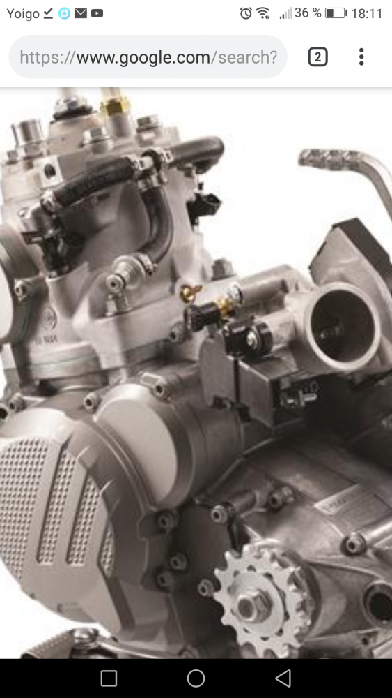

Motor TPI. La toma dorada del centro de la base del cilindro es un sensor de presión??
Expandir
Eso es una toma. El manguito que va conectado a esa pieza dorada va a un sensor de presión.

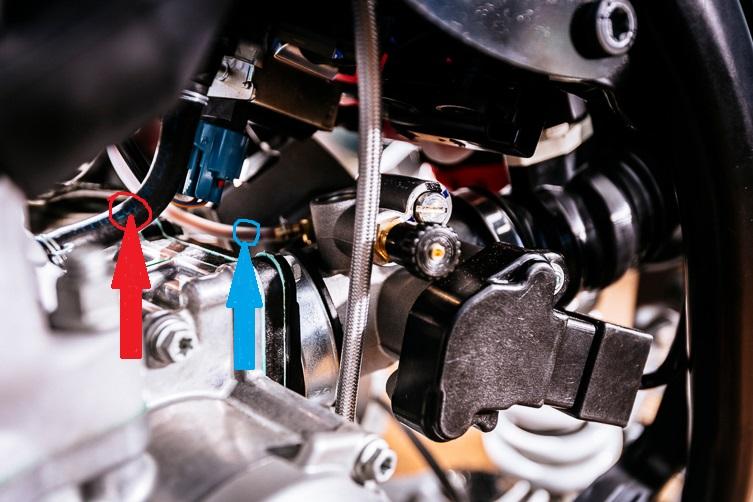

yo decia el del la flecha azul
