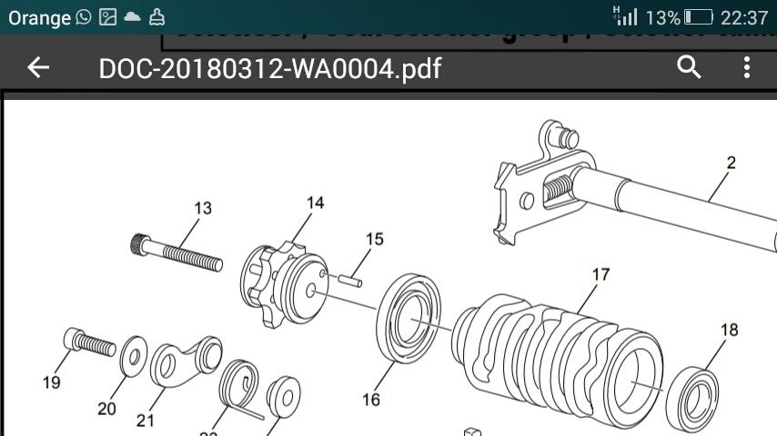

Pongo yo la foto de la moto de Cebedal. El tiene problemas para subirla.
Detalle del despiece.

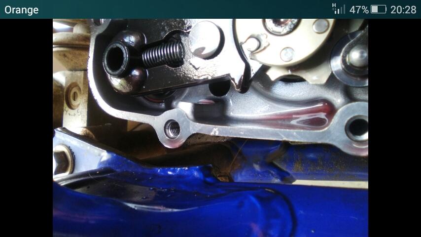

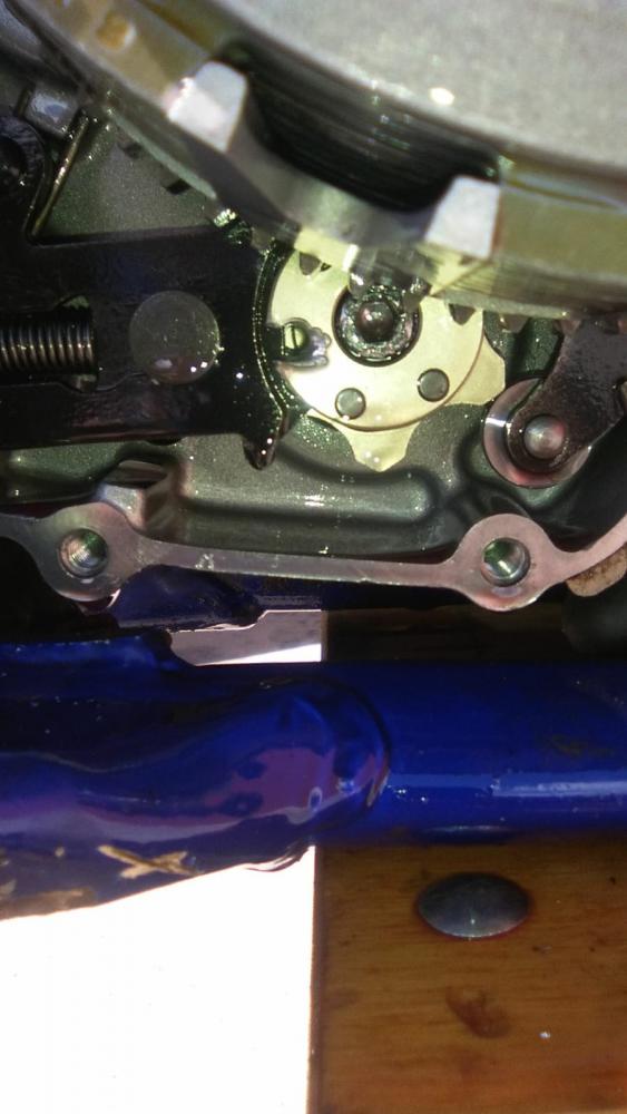

En la primer foto es de ésta segunda rotura, y la otra foto son las dos estrellas rotas, (la primera se hizo un llavero con ella jajajaja) la del llavero es la pieza original y venía graneteada de origen, la otra ya venía sin granetear y ese fue el problema, que se salían las agujas con bastante facilidad y al quedar apoyadas de un lado nada más se arrancó la pared... no se si me explico.
Ahora las piezas traen otro diseño, ya pondré foto cuando la tenga, todavía no me llegó por el tema de agosto.
Joder que putada parece como si el muelle Le pegará muy fuerte o que te pillara las agujas la campana de embrague porque se ve como la aguja se desplaza hacia el centro haciendo una rebaba. Al conseguir ese pequeño juego desde la parte de arriba hace presión en la estrella y te la parte.
Bueno esa es mi impresión.
No se si es así pero si la estrella se parte de esa manera y el tambor se deforma creo que es porque el material del tambor es más blando y el de la estrella es más rígido.
Espero haberte ayudado.
Un saludo.
