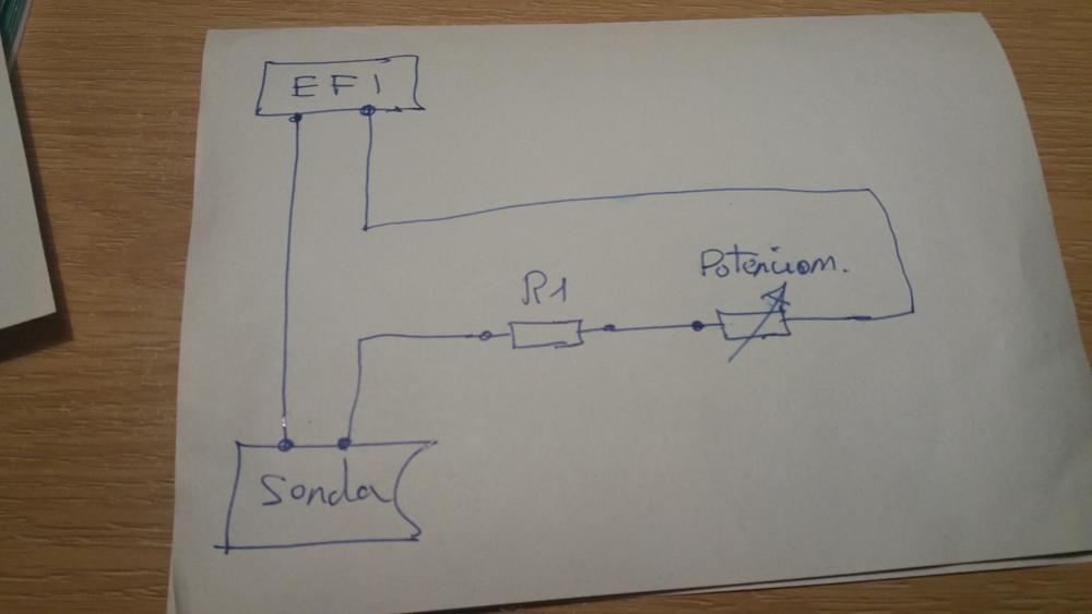

Buenas, para que la moto vaya más rica de gasolina he añadido una resistencia en serie con el sensor de temperatura de admisión. Con esto lo que se consigue es que la centralita procese que la tempera
Ha refrescado por aquí y la moto se ha vuelto a poner fina. Desde que sales se nota que va más suelta de motor, se embala más rápida y ..... cuando llegas a una trialera importante se viene abajo, no es capaz de subir a punta de embrague y acelerador.
Han  sido unos dos meses desde que conseguí ponerla a mi gusto,  sin tocar nada desde entonces y con unos bajos muy buenos. Ahora que se ha afinado con el frío he vuelto a conectar el potenciómetro para volver a aumentar el caudal de gasolina, esta vez ya tengo experiencia y como se exactamente la respuesta que busco en la moto no ha sido difícil encontrar el valor de resistencia necesario, en unos días cuando estabilice el valor la colocaré fija. Coloqué un conector en la caja del filtro para enchufar ahí las diferentes resistencias o el potenciómetro.

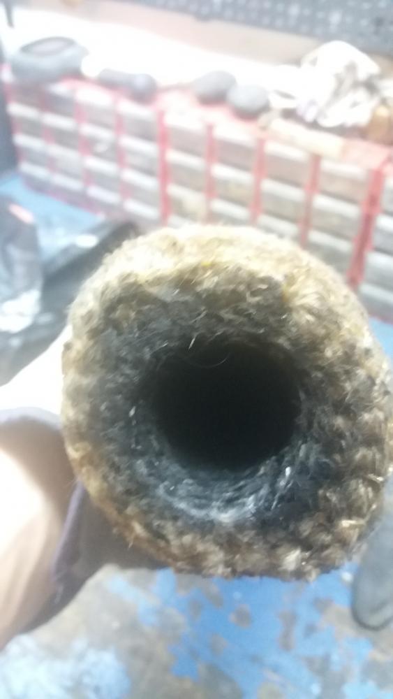

Hoy he cambiado la fibra del silencioso, el cambio de la moto se nota un montón,  ultimamente no conseguia buenos bajos porque aumentando la resistencia o el caudal de gasolina (que es lo mismo) la moto empezaba a ratear. Incluso llegue a pensar cambiar el pistón pero tiene 150 horas y aunque no es nuevo, todavia lo voy a intentar aguantar otras 100 horas mas.
Ha sido salir a rodar y ya se notaba el sonido limpio en todos los regímenes. Luego metido en trialeras y cuestas de 3ª los bajos volvian a estar ahi, he aumentado el caudal y la he puesto tan gorda y sosa que incluso dejaba de gustarme, hasta en esas condiciones apenas rateaba, con la fibra nueva se lo traga todo.
  • Gracias 1
vincent black shadow
hace 33 minutos, Alejandro65 dijo:
Buen apunte. Al final la suma de muchos pequeños detalles es lo que determina que una moto vaya aceptablemente bien o no.

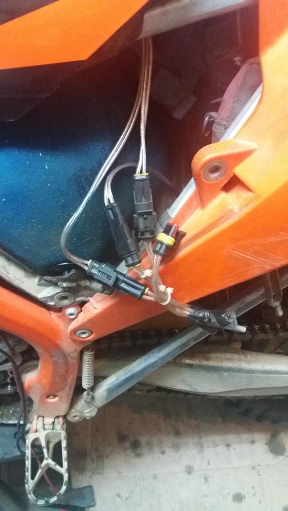

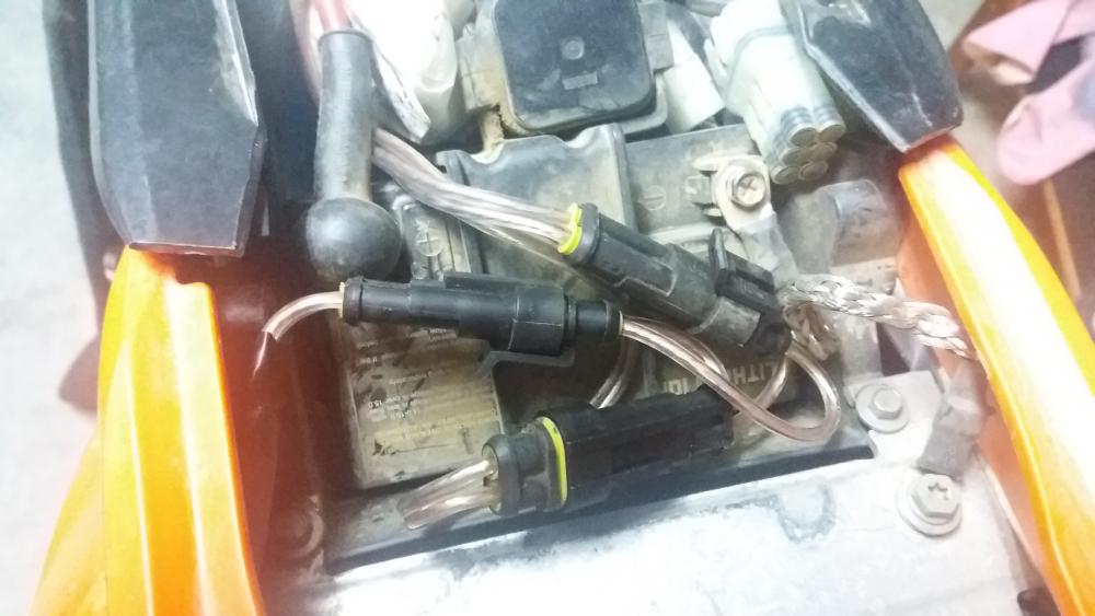

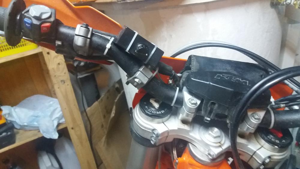

Estaba esperando que llegara el frío para ver si la moto mejoraba sola sin tener que añadirle resistencia a la sonda pero no ha sido así, esta moto sigue estando fina con clima frío. Le voy a dejar el potenciómetro conectado ya que con temperaturas más bajas el sensor de temperatura tiene variaciones más altas en ohmios y por eso es más fácil regular el caudal con un potenciómetro.. Es un potenciómetro de 500 ohm lineal de 10 vueltas. Va perfecto para regular el caudal aunque con 500 ohm y esta bajada de temperatura que nos hemos encontrado hoy no ha sido suficiente,  por eso le he tenido que añadir una resistencia en serie de 300 ohm.

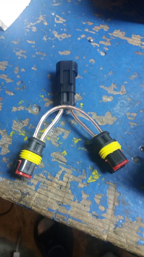

He preparado un circuito con conectores para que fácilmente se conecte la resistencia necesaria con el potenciómetro en serie, también prepararé alguna resistencia más de 600 o 1000 ohm para cambiar el valor fijo en caso de temperaturas más bajas que no creo que aquí se den, pero por si acaso se encarta una excursión a tierras más altas ja ja.
Por ahora lo dejo así aunque la caja del potenciómetro es un poco grande y buscaré algo más pequeño para colocarlo por dentro de la careta porque no hay que estar tocando todo el tiempo, solo cuando la temperatura cambie sensiblemente.
Hoy con 12 grados le tengo añadido a la sonda 530 ohm, 300 fijos más 230 que suman girando el potenciómetro.
La moto sigue muy bien.
20181028_182221(1).jpg.4ae37223e37de6939351dc86bc0f7a73.jpg20181028_182235.jpg.77252589256fdc3d2b4bb2665e3da3a9.jpg
Ya está listo el conexionado definitivo que irá bajo el asiento. Este es para el invierno con dos conectores serie para la resistencia y el potenciómetro.
  • Gracias 2
